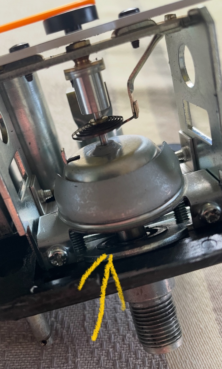

Das Blech geht einfach nicht ab. Eine Schraube habe ich geschafft, die andere ist ausgenudelt, die sitzen ultrafest und man kommt schwer ran. Habe zunächst mit Bremsenreiniger den Bereich gereinigt und zum testen eine alte Welle mit einem Akkuschrauber angeschlossen.
Ergebnis: die Nadel hängt sich auf.
Also habe ich mit Silikonspray nochmal versucht.
Ergebnis: Nadel hängt nicht mehr und zeigt bei maximaler Kraft etwas mehr an als vorher.
Vielleicht hat ja einfach etwas gefehlt…
Keine Ahnung… vielleicht mache ich den anderen mit der zitternden Nadel auch noch auf. Es ging ja eigentlich ganz gut ohne große optische Einbußen.
Aber sagt mal … insbesondere @ Christian… wie verschließe ich es am besten? Hier war mal von Sikaflex die Rede … aber welches? Es gibt ja verschiedene…

So nochmal eine finale Lösung zu der Aktion.
Bei dem lahmendem Drehzahlmesser, der 600 Umdrehungen zu wenig anzeigt hat, lag das Problem
offenbar an dem Magneten im Inneren.
Die Aufnahme auf der Rückseite war lose und wenn man sie näher randrückt dann zeigt er mehr an.
Ich habe es so gelöst das ich auf der Rückseite einen Gummidichtring über die Aufnahme geschoben habe und diese mit 2 Distanzscheiben an den beiden Schrauben von außen fixiere. Somit wird die gesamte Aufnahme nach innen gedrückt. Jetzt zeigt er genau so viel an wie der Zitterkandidat.
Das Blöde: … ich hätte ihn dafür gar nicht öffnen müssen, wäre ja alles von außen machbar gewesen :roll:
Naja bei dem anderen zitternden DZM ist nichts zu machen, habe den auch geöffnet… sehe aber keine Chance da etwas zu reparieren. Wahrscheinlich ist da tatsächlich Dämpferöl ausgelaufen aber wo und wie soll man das wieder auffüllen und bleibt es dann da drin? Also keine Ahnung, wäre ein Fall für noch ehrgeizigere Bastler…
Sikaflex ist bestellt. Hoffe das funktioniert… ich denke mal schön dünn auftragen. Soll ja am Ende noch einigermaßen aussehen.
