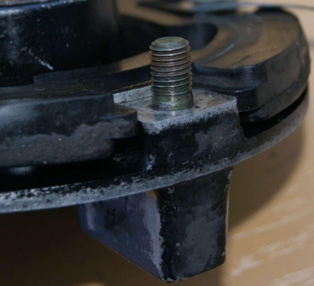

Re: Anzugsmomente Kettenblatt
Aha! Danke für die Aufklärung, Uli.
Ich würde trotzdem bei den 32 Nm gem. 2kf-HB bleiben, mit Blech sichern, und das für ausreichend halten. My2cents.
Wie das Bild zeigt schraubst du ja auf Block. Das Dämpfergummi wird klar definiert gestaucht resp. vorgespannt.
"XT 600 E" heißt Typ 3TB DJ01? Wäre mal interessant, ein HB für diesen Typ einzusehen...
In dem Fall von mir ist's ne 3tb.
Das Bild täuscht, denn die Sicherungsblätter liegen dort im bereits gestauchten Kettenblattprofil.
Wenn ich das gleiche Kettenblatt montiert hätte, hätte es vermutlich mit den 32Nm getan.
Mit einem anderen Profil bin ich mir da nicht sicher.
Aufgrund vom Alter lässt es sich jetzt auch schwer sagen, ob es früher mal elastischer war...
Vom Gefühl her dürfte es so jetzt in Ordnung sein.
Desshalb warte ich jetzt auf die irgendwie fehlende, sich wohl verabschiedete, untere Kettenrolle. Nurnoch die Hülse dran gewesen.
