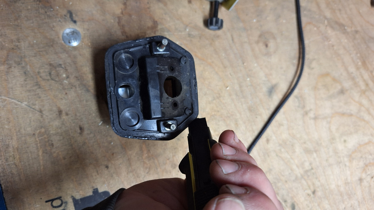

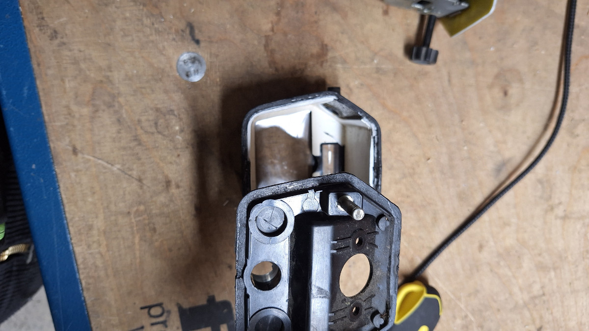

Bei mir springt der Tacho immer, und die Rückstellung stellt nicht auf 0, sondern auf 400... Habe heute mich mal dran gesetzt und nachgeschaut. Das öffnen funktioniert ohne sägen. Von unten betrachtet sieht man am Instrument umlaufend eine kleine Kante. Dort nicht aufhebeln, sondern mit Cuttermesser einschneiden. Ringsum, und dann mit kleinem Schraubenzieger bisschen hebeln und mit Handkraft das Gehäuse bisschen drücken, bis sich die Schalen teilen.

Wo die Öldämpfung sein soll verstehe ich nicht ganz...

Das mit der Öldämpfung ist imho eine häufig kolportierte Geschichte. Gesehen habe ich diese Technik noch nie (Erfahrungen mit Honda-, Suzuki- und Yamaha-Tachos)
Hier sieht man es schön:
download/file.php?id=1287&mode=view
Direkt unter der Spiralfeder in der glänzenden Metalldose.
