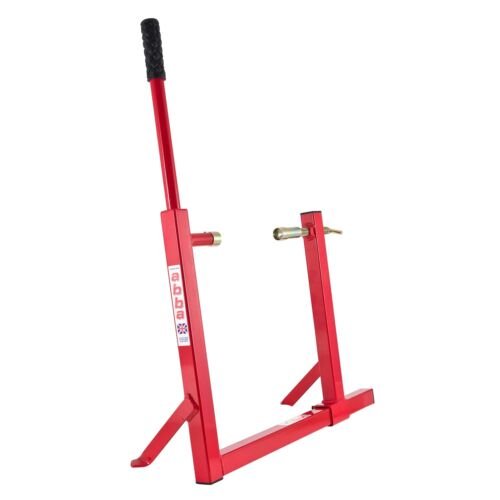

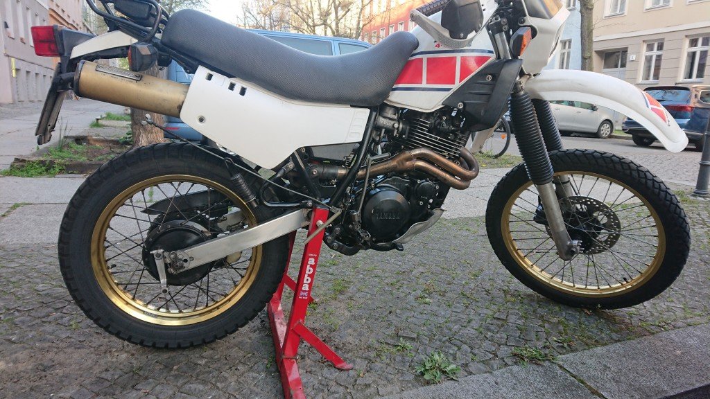

Gerade günstig gebraucht bekommen, funktioniert gut. Meine damit aufgebockte 43f steht sehr stabil, das Hinterrad kommt gerade so eben frei. Perfekt.
Aufnahmen für die Schwingen mußte ich auf 39,45 abdrehen. Die Bremsbetätigung hinten ist beim Aufbocken im Weg und muß hochgelegt werden. Aber das geht ja schnell.
Nie mehr "Enduroheber"!
Es gibt für den Ständer Zubehör, mit dem das Vorderrad frei kommt. Teuer.
Ich warte, bis es mal einen Vorderradheber mit Aufnahmedornen gebraucht günstig gibt.

Ahh, das ist also die "namensgebende" Straße ...
Und in der Tat: Zum Schrauben taugen die Heber meist nicht. Dafür wurden sie aber auch nicht geschaffen. Nur zum Kettenschmieren und ähnlichem.

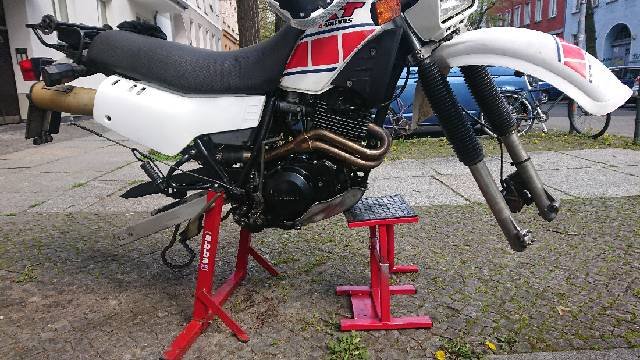

In Verbindung mit dem Superbike-Stand ist der mistige Enduroheber endlich mal sinnvoll:
Vorderrad kommt damit leicht frei, und das Motorrad steht immer noch sehr stabil.
Mit dem Superbikeständer steht die 43f auch sehr stabil, wenn er nicht hochgebockt ist. Zum Beispiel, wenn zusätzlich der Enduroheber im Einsatz ist.
Insgesamt eine leichte und gut transportable Straßenschrauber-Montagehilfe.
