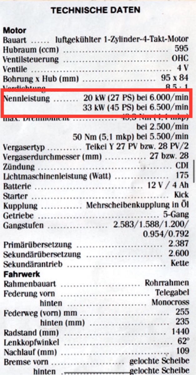

Bei meiner XT zeigt der Drehzahlmesser 4000 U/min bei Tempo 100. 3500 scheint mir zu wenig.

Nein, der eine ist von ner 2NF, also der der 500 Umdrehungen mehr anzeigt. Da fängt der rote Bereich auch früher drauf an (bei 6500 anstatt bei 7000).
Würde ja passen, der Unterschied sind ja genau 500 Umdrehungen…
Vielleicht ist der DZM von der 2NF anders?
