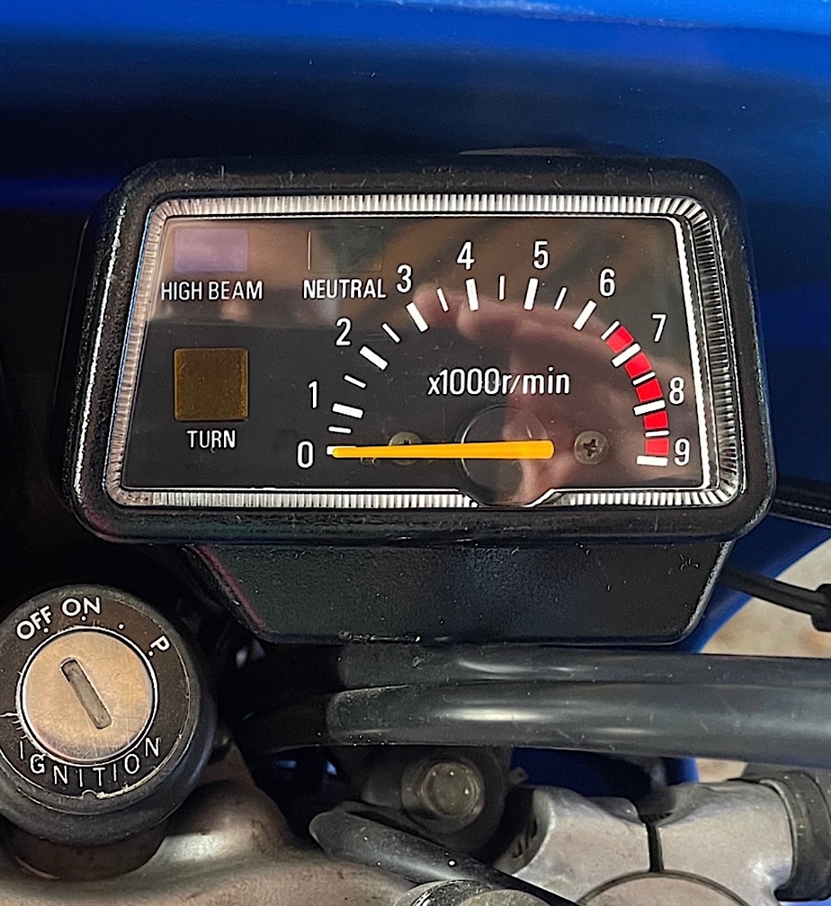

Drehzahlmesser zittert
Beiträge: 2143
Re: Drehzahlmesser zittert
Nennleistung ist gleichzeitig der Beginn des roten Bereichs? Interessant.
Aber nein. Mechanisch ist da sicher der selbe Trieb vom Getriebe bis zum DZM. Gleiche mal die Teilenummern bei cmsnl ab.
Beiträge: 1331
Sind unterschiedliche Teilenummern:
Für die 2KF:
34L8354001
Für die 2NF:
2NF8354000
Beiträge: 2143
Die DZM klarerweise wegen der Anzeige. Aber es gibt einen Trieb vom Motor weg.
Beiträge: 1331
Vielleicht weiß ja sonst noch jemand relativ genau wie viel Umdrehungen seine XT bei Strich 100 km/h macht?
Beiträge: 457
Relativ genau 4000 U/min. Bei einer Übersetzung von 15/42.
Beiträge: 1331
Aber Orginal ist doch 15/39, das hab ich drauf.
https://www.gearingcommander.com/
Das hab ich in nem älteren Beitrag gefunden. Keine Ahnung wie verlässlich das ist…
Beiträge: 457
Deswegen hab ich das dazugeschrieben. Ich vermute, du wirst kaum jemanden finden, der mit originaler Übersetzung fährt.
