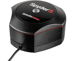

...ich hab mal wen gesehen, der ging zum Farbenmeister mit seinem Tank...der Meister nahm so ein Bildschirm-Kalibrierungs-Gerät und hats an verschiedenen Stellen an den Tank gehalten und die gewünschten Farbtöne "gescannt" und anhand der Daten in der Farbmixette passgenau gemixt...war wirklich überzeugend das Ergebnis...
