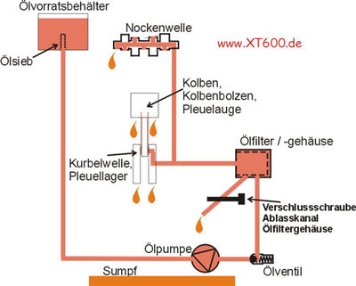

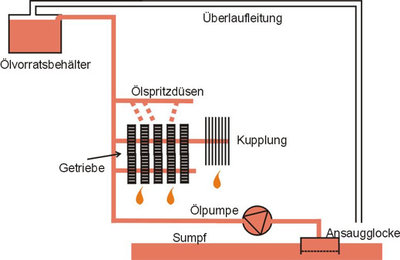

..die Pumpe fördert das Öl in den Tank, aber es wird nicht mehr abgesaugt, weil das Sieb zu ist und der Überlauf auch???
Verdreckt/verstopft? ansehen...wenns so sein sollte, dann fehlt dem Motor früher oder später das Öl zur Schmiere....
siehe auch xt-werkstatt ölkreislauf...

Am Ölsieb liegts eher nicht. Weil die 1. Pumpe saugt aus dem Behälter zum Ölfilter und kolben und Nockenwelle.
Das öl läuft dann nach unten, wo es die 2. Pumpe übers Sieb ansaugt und zurück in den Behälter pumpt und auf dem Weg dahin die Zahnräder und Kupplung schmiert.
Wäre das Sieb zu, würde die 2. Pumpe zu wenig fördern => zu viel Öl im Motor und zu wenig im Ölbehälter.
