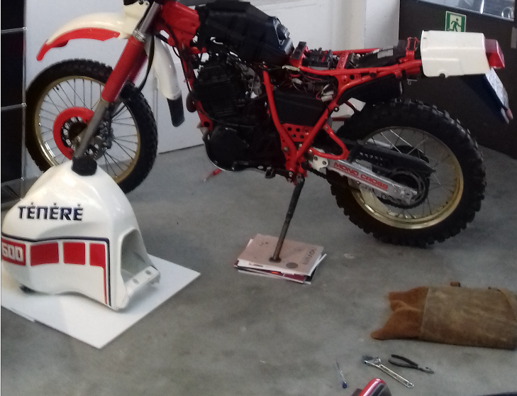

Unten noch ein Bild vom Tank

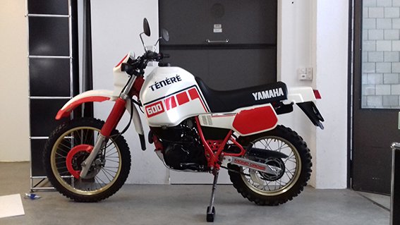

Das Bild ist ja eher vom Moppped...
