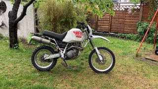

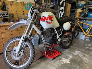

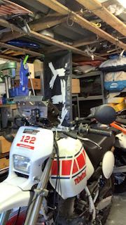

ich wollte mich mal wieder melden und den ein oder anderen Fortschritt mit Euch teilen.
Ich hatte mich dann dazu entschieden die TT als Grundlage zu behalten und diese optisch an meine spleenigen Vorstellungen anzupassen.
Ziel ist/war es ein Rally-Gerät aufzubauen, das allerdings in XT-Optik. Von 3AJ habe ich mich getrennt und folgende Umbauten an der TT vorgenommen.
Zum einen wurde ein E-Starter integriert, zum anderen habe ich nen XT-Tank und ne kurze Sitzbank montiert/darauf angepasst.
Wir müssen nicht darüber streiten das ich mir damit Nachteile gegenüber der originalen TT eingekauft habe (Höherer Schwerpunkt/Gewicht allgemein/usw.). Das ist faktisch so, aber ich finde die Kiste trotzdem extrem geil, nicht nur optisch.
Ich hatte auch nie die Ambitionen das da ein originalgetreues und pipifeines Moped in der Garage steht, ganz im Gegenteil. Das Teil wird überwiegend im Gelände/auf RB-Rallys betrieben und da ist ein umverkratzter Lack o.ä. eher ein Hemmnis. Wenn ich das Teil so in die Ecke werfe, hebe ich sie auf und fahre weiter. Das Ding ist ne Fahrmaschine.;-)
So weit, so gut.
