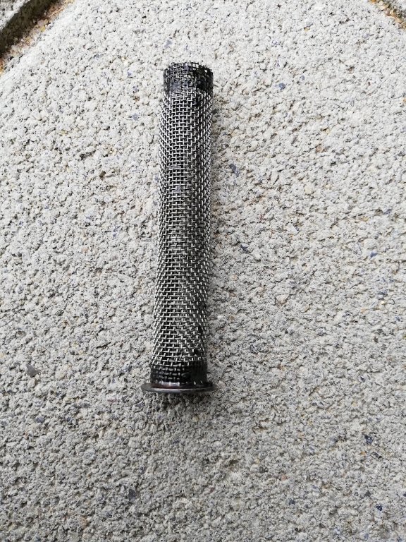

Bei mir ist da auch ein Sieb drinne... Das gehört auch rein. Ist ein kleines Metallsieb. Gibt es leider nicht mehr zu kaufen... Kedo hat es auch nicht mehr.
Bei meinem Ersatztank war leider keines dabei, sonst könntest du eins haben...

Kannst du mir ein Bild von dem Sieb machen? :mrgreen:
Ich hatte mal vor langer Zeit nach dem Sieb gesucht - aber da war keins und auch kein Platz wo man eins beilegen könnte. :?:
Kann ja mal Motoritz fragen bei der nächsten Bestellung, der hat bestimmt eins.
Ich kapiere nur nicht, wo das bei mir reinpassen soll... da ist der Flansch, der komplett eben ist und der Behälter.

Kann morgen ein Bild vom Ölsieb machen ;)
Wenn du die Leitung unten am Tank mit den 2 Inbusschrauben wegschraubst, dann ist da das Sieb. Das geht in den Öltank und wird quasi vom Flansch gehalten. Ist nur in den Tank gesteckt.
