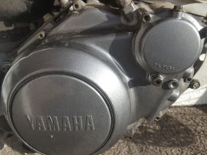

weiß jemand, welchen Farbcode oder Farbnamen die dunkelsilbernen Motorseitendeckel der 3TB bzw TT600E haben? Müßte da einen von schwarz anpassen auf den Motor.

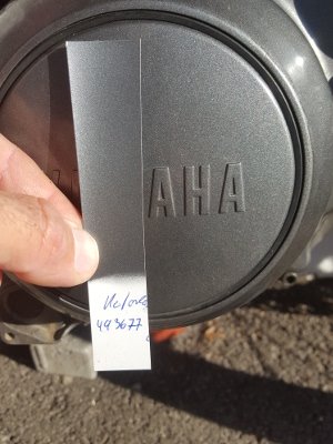

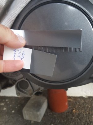

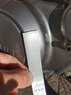

RH antwortet sehr schnell. Es gibt leider keinen Motorlack für die neueren silbergrauen XT600 Motoren. Sie waren so nett und haben mir zwei Farbkarten geschickt.
Einmal Motorlack 49 3677 (nicht Yamaha) und einmal Motorlack MT01 graumetallic (müßte als Nr glaub ich 49 3644/4 haben) 49 3677 paßt ziemlich gut, ist ganz leicht heller, insbesondere bei direktem Sonnenlicht. Evtl. ist der original Motorlack aber auch schon verwittert bzw nicht ganz sauber oberflächlich. MT01 graumetallic ist finde ich zu grau, dadurch wirkt es zu hell.
Jetzt wird die Spraydose bestellt und dann kann der schwarze 1VJ Seitendeckel, den ich wegen der Lichtmaschine und dem Stecker benötige, den neuen Motor zieren

Der erste sieht gut aus.
Da sind Metallic Partikel drin, die schimmern immer anders, du siehst genau, wo lackiert wurde, selbst wenns die gleiche Farbe ist.
