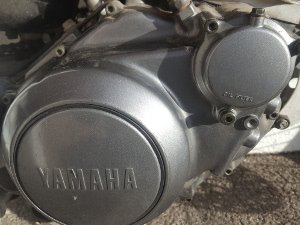

Motor Farbecode.jpg (17.06 KiB) 9151 mal betrachtet
den Farbcode für diese Motorfarbe such ich

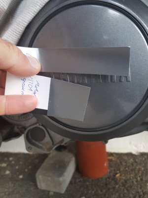

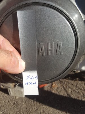

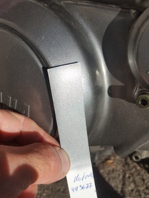

RH antwortet sehr schnell. Es gibt leider keinen Motorlack für die neueren silbergrauen XT600 Motoren. Sie waren so nett und haben mir zwei Farbkarten geschickt.
Einmal Motorlack 49 3677 (nicht Yamaha) und einmal Motorlack MT01 graumetallic (müßte als Nr glaub ich 49 3644/4 haben)
Motorlack 49 3677 Sonnenlicht.jpg (23.29 KiB) 9071 mal betrachtet
Motorlack 49 3677 und MT01 graumetallic Vergleich.jpg (19.8 KiB) 9071 mal betrachtet
49 3677 paßt ziemlich gut, ist ganz leicht heller, insbesondere bei direktem Sonnenlicht. Evtl. ist der original Motorlack aber auch schon verwittert bzw nicht ganz sauber oberflächlich. MT01 graumetallic ist finde ich zu grau, dadurch wirkt es zu hell.

Der erste sieht gut aus.
Da sind Metallic Partikel drin, die schimmern immer anders, du siehst genau, wo lackiert wurde, selbst wenns die gleiche Farbe ist.
