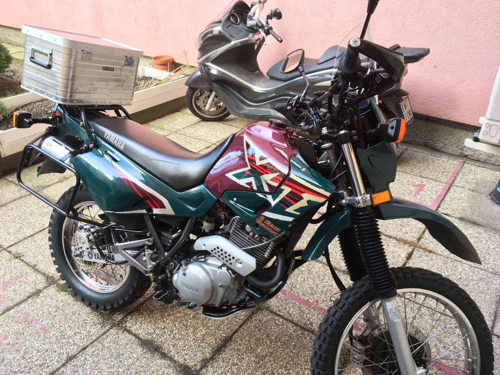

Liebe Kolleginnen,
Bin der neue Besitzer einer XT500L 3WS (fasst baugleich mit XT600E 3TB).
Nun zu meiner Frage: könnte mir jemand die Abmessungen des Öleinfüllverschlußes schicken, da ich nicht mehr den originalen Stab habe sondern einer solchen mit Temperaturanzeige? Wäre mir sehr hilfreich um sicherzustellen dass die Markierungen des Ölfüllstandes auf dieses Stab richtig sind.
Herzlichen Dank!
Liebe Grüße aus Wien
Vlad
