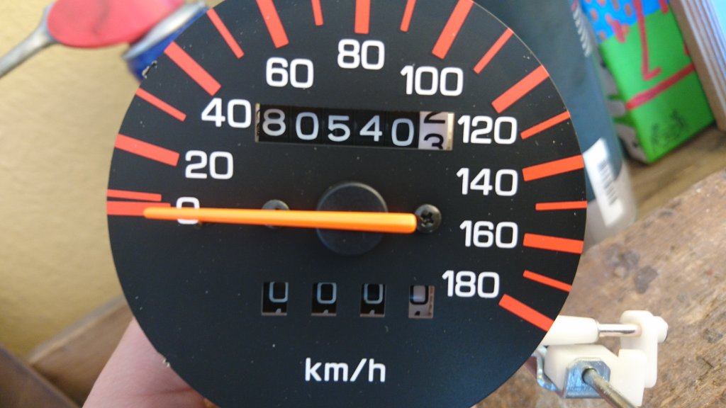

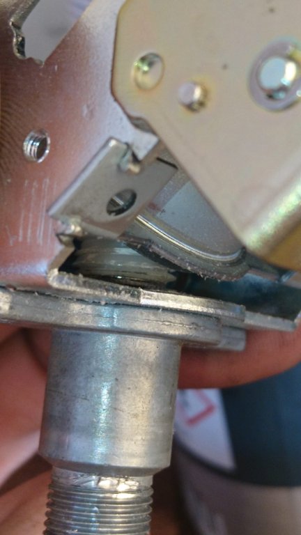

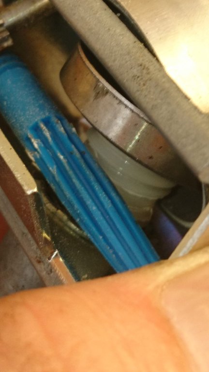

Ich hab das Dingen heut mal ausgebaut.
Entschudligt die schlechten Bilder, ich war noch nie gut darin!
Die ganze Ziffernwalze, wenn man das so nennt, ist völlig in Ordnung. Das Problem ist das Schneckengetriebe, welches die Rotation der Welle zwei mal ums Eck zum Tages- und zum Gesamtkilometerzähler führt.
Das ding ist natürlich aus Plastik und hat gefressen. Prima
Leider scheint mir die Chose so gebaut, dass man es nicht unbedingt zerstorungsfrei auseinander zu bauen vermag. Sonst würde ich diese weise Schnecke umdrehen, da ist noch Fleisch.
Schade, ich hätte wirklich gern nächstes Jahr mal auf Null gesetzt.
Jetzt muss ich mal schauen ob ich so ein Ding auftreiben kann und muss mir den originalen Stand merken
