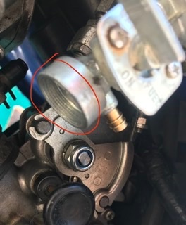

Ich habe es durch grandiose Inkompetenz geschafft beim Reinigen des Benzinhahns die unterste Kappe kaputt zu machen.
Da ich eig. gerne fahren möchte und ich einen Benzinhahn auf die Schnelle nicht herbekomme wollte ich mir dieses Teil selber machen.
Leider habe ich keine Ahnung, was das das für ein Gewinde ist. Hab keine Gewindelehre.
(Ich hoffe auf ein Metrisches.)
Weiß jmd. Die Gewindegröße?

Ach ja, selbstverständlich wird der Benzinhahn anschließend komplett ersetzt. Dient nur als Provisorium bis ich einen herbekomme!

Servus,
welches Modell ist das? Mein Hahn schaut anders aus ...

Ist von ner 3TB BJ:97.

Statt einer Gewindelehre, kannst du ja Schrauben benutzen um die Steigung herauszufinden, Durchmesser messen, fertig ;)
Ich tippe auf 1er Steigung, also M6 Schraube hernehmen.

Danke für die Antwort, aber M6 ist viel zu klein.
Ca. 19mm Kerndurchmesser.
Drum tippe ich mal auf 1/2 Zoll Gewinde.
(Hab ich leider nicht da)
Ich lass mir jetzt mal das Teil mit 1/2 Zoll anfertigen und erzähl dann mal, ob die Steigung und der Durchmesser gepasst haben.

Du solltest mit der M6 die Steigung überprüfen ;) Den Durchmesser hast du ja schon.
Könnte dann auch M20x1 sein
