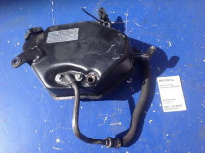

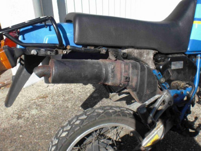

Ah jetzt ja, das sieht dann so aus
Am Öltank gibt es überschaubar viele Möglichkeiten, hier zu sehen an einem Angebot von Motoritz
1) Einmal gibt es ganz unten eine Ablass-Schraube mit Kupferdichtring und
2) einmal einen Zulauf zum Motor, eine Leitung die in einen Flansch mit zwei M6er Schrauben übergeht. O-Ringdichtung und kleine Dichtscheiben an den Schrauben.
3) Dann gibt es oben noch einen Schlauch der mit einer Überwurfmutter verschraubt ist und
4) ebenfalls oben einen gesteckten dünnen Gummi-Überlaufschlauch.
5) Und die Öleinfüllschraube natürlich (Gummidichtung).
Ich tippe auf 1. oder 2.
Aber Hans' sein Tipp mit dem Luftfilterkasten und der Entlüftung auch beherzigen bitte.
