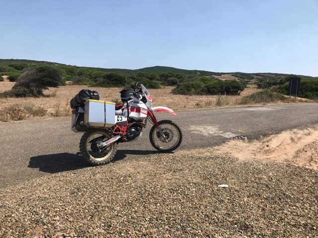

Ich war vor 2 Jahren auf eigener 1VJ Achse auf Sardinien - hin und zurück - ohne Probleme - 4.000km nur Landstraße durch die Alpen und die Toskana - ein Traum.
Ich habe aber alle notwendigen Änderungen und Verbesserungen vorgenommen:
- Lufikasten 3AJ
- Vergaser
- Motorrevision komplett mit Änderungen
- Wilbers Federbein
- Wilbers Gabelfedern
- teilweise neuer Kabelbaum
- Relais-Schaltung für Scheinwerfer (es werde Licht)
- Edelstahlspeichen
- Ölkühler mit Windleitblech
- großer Regler
- große Bremsscheibe 320mm
- Anlasser
ausgebaut, nur Kicker, mit Handdeko ala Motorang
- LED-Rücklicht
Die 1VJ läuft absolut top, mit und ohne Beladung.
Reichweite 550km+, 163kg.
Einfach geil.
Nächste Tour ist geplant.

Btw. das Foto ist bei 40 Grad im Schatten auf Sardinien entstanden... - war fast schon "wüstig", auch wenn es im Hintergrund grün aussieht...
