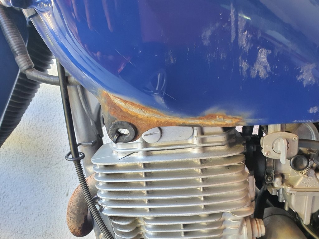

mein Tank wurde vom Vorgänger schon mal nachgelötet. Jedoch habe ich den Eindruck, das er immer noch undicht ist. Ich werde ihn jetzt mal die nächsten Tage abbauen.
Aber mal eine grundsätzliche Frage - lohnt es sich da nochmal nachzulöten? Klar, da rostet er nicht mehr. Aber daneben geht es ja munter weiter.
Oder soll ich gleich einen Austauschtank drauf machen?
Ich bin nicht gerade ein Freund von den Actebis-Plastik-Dingern, aber ich denke halt es werden immer wieder weniger - dichte Tanks am Markt.

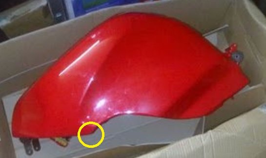

Ich habe einen Tank einer TRX 850 mit einer Lackierung, die ich gerne erhalten möchte. Das Besondere an der TRX und ähnlichen baugleichen Typen mit Fallstromvergasern wie der TDM, FZR600, FZ 750 etc. ist, dass der Tank durch die senkrecht stehenden Fallstromvergaser und den darüber befindlichen Luftfilterkasten hinten extrem tief in den Rahmen hinein geht (manchmal in Form einer senkrechten Säule) und im vorderen Bereich - dort, wo ein normaler Tropfentank Volumen fasst - eigentlich nicht sehr hoch baut. Er ist dort also innen schwer zugänglich.
Hier entlieh ich ein Bild aus dem Netz, um die Tankform & meine undichte Stelle zu zeigen: Bei der gelb markierten Stelle habe ich die Undichtigkeit. Es ist kein offensichtlicher Riss wie bei einem Unfall sondern eher Durchrostung oder ein Haar-Riss (es ist ein Stahltank, also eher Rost).
Ich würde am liebsten Hart- oder weichlöten, habe sowas aber noch nie an einem Tank gemacht. Mit Silberlot und Lötlampe kann ich zwar umgehen, bin aber nicht in Übung und möchte nicht die Lackierung zerstören. Wenn dort nach der Reparatur ein "Fleck" vom Löten wäre, der so gross wie eine Euromünze ist - dann wäre das für mich okay. Aber ich befürchte, dass sich durch das Erhitzen viel mehr tut und danach die Lackierung handtellergross oder noch weiter hinüber ist. Wie seht ihr das?

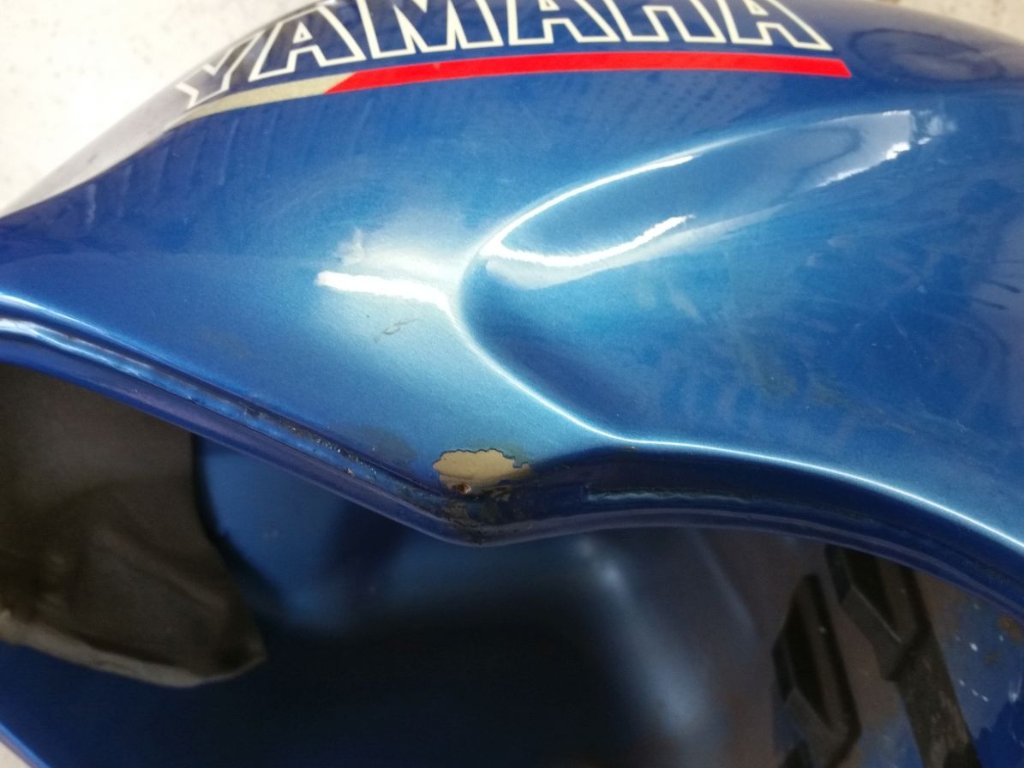

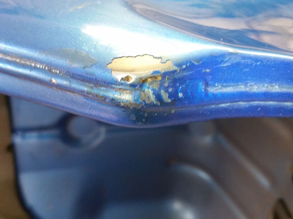

Ich hab' vorhin nochmal Bilder gemacht, bevor ich das Loch ganz durchstochen habe. Die beiden Roststellen auf dem Bild sind jetzt verbunden zu einem etwa 1mm breiten und 6mm langen Riss. Den Rost habe ich so gut es geht entfernt. Sollte ich da nochmals mit Zitronensäure von innen dran vor dem Löten?
