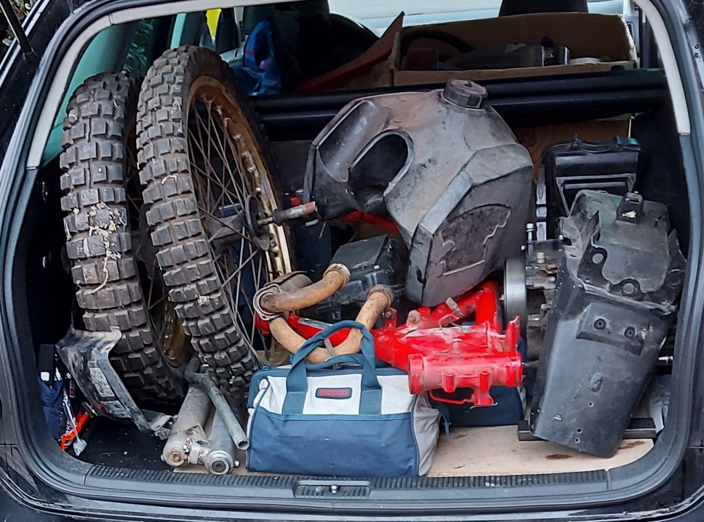

Ich habe mir gestern eine weitere XT in Teilen gekauft. Die 3AJ ist irgendwie zusammen geschustert worden aus einer 43F, Einer Z Tenere und allem möglichen was man anscheinend so gefunden hat.
Aber jetzt n
Zur Frage: Da bei der 3AJ die Gabelbrücke in keinem der Kartons zu finden war muss ich nun nach einer neuen suchen.
Da bei mir in der Nähe eine vernünftige Gabelbrücke für eine 1VJ zum Verkauf steht wollte ich fragen ob diese auch passt, oder ob es da Abweichungen gibt.
Wäre über eine Antwort sehr dankbar :)
Gruß Finn
Wie man sehen kann ist hier alles dabei. Die Hinterradfelge z.b. ist eine mit Trommel.
