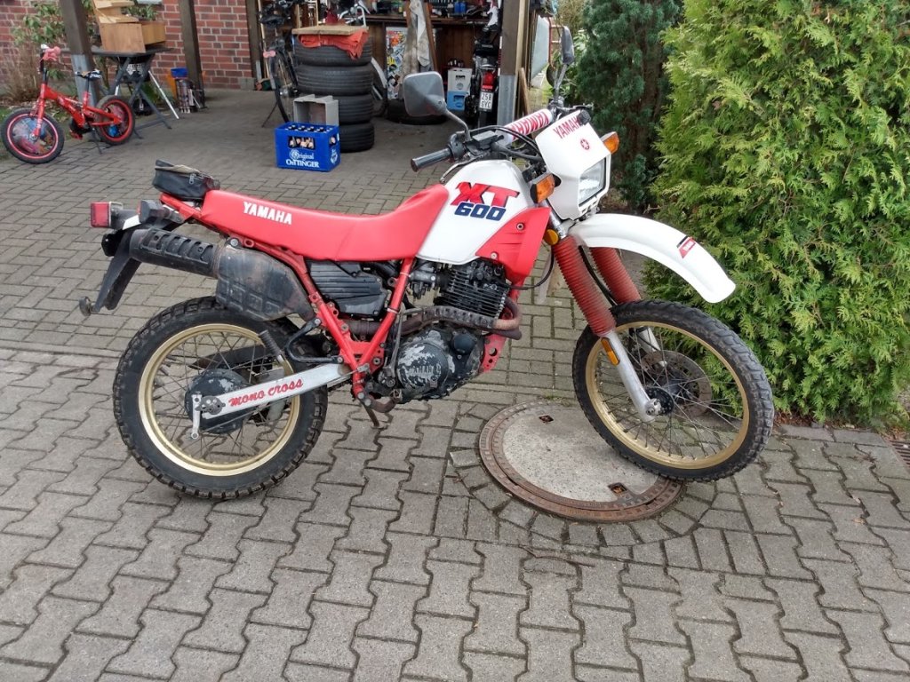

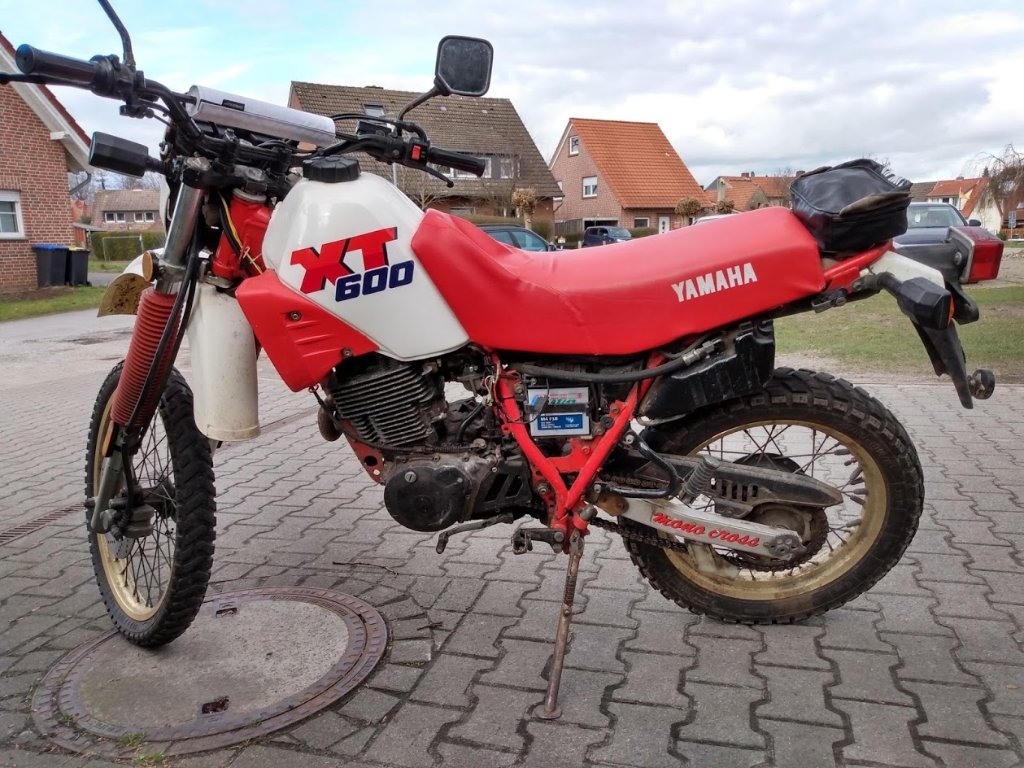

ich habe eine Yamaha 600 XT. Um Teile bzw. ein Wartungskit zu bestellen würde ich das Fahrzeug gerne genauer identifizieren. Hätte gar nicht gedacht, dass es eine so große Vielfalt an Motoren/Varianten gegeben hat...
Was ich weiß:
Das Motorrad ist mit EZ 03/1991 angegeben (Baujahr ist mir unbekannt, könnte also auch älter sein)
Der Tacho ist ein Meilentacho. Der Vorbesitzer sagte, es würde sich um einen Import aus AMerika handeln.
IDNr: JYA3EWC07KA007971
KW: 20
Hinten Trommelbremse
Wie und wo kann ich das Motorrad/Motor/Getriebe genauer identifizieren?
Vielleicht gibt es ja auch eine Empfehlung bezüglich Teilehändlern. Als erste würde ich mal eine komplette Wartung durchführen wollen.
Vielen Dank im Voraus!
Björn

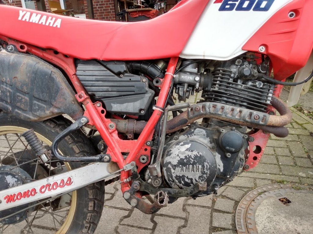

Fotos vor allem von der rechten Seite helfen, am Kupplungsdeckel erkennt man einiges.
Und: Wo hat das Modell den Öltank?

Jetzt habe ich Bilder, diese sind aber zu groß :lol: . Muss ich später über den privaten Rechner nochmal irgendwo anders hochladen.

Nach dem Lesen der verschiedenen links wird sie wohl baugleich mit der 43f sein. werde aber noch etwas stöbern um das Baujahr genauer zu identifizieren.
