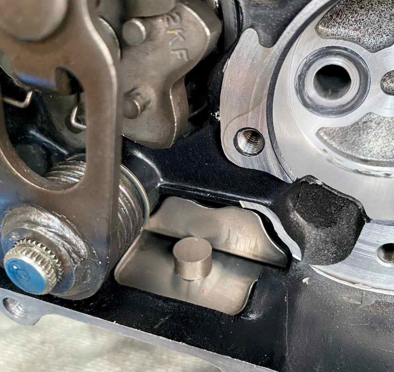

Ich begegne dem Problem anfallender Späne seit Jahren mit einem sehr kleinen aber
monsterstarken Neodym-Magneten der auf dem "Saugbalkon" der Spülpumpe sitzt und in
mindestens 2 Fällen schon die Pumpe vor dem Tod gerettet hat.

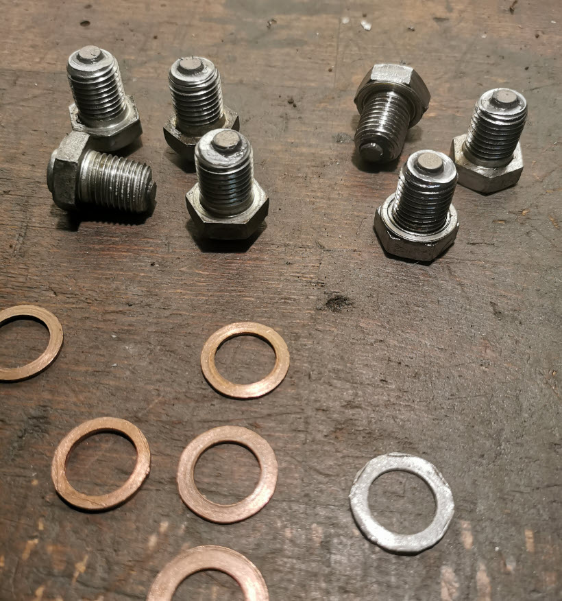

Neodym ist OK bis ca. 100°C. Besser ist es Samarium-Cobalt (abgekürzt SmCo) Magnete zu verwenden. Die sind bis 250°C belastbar ohne Magnetismus zu verlieren. Ich habe den Eindruck, dass der Magnet an der Schraube vom Öltank in der Nähe vom Ablauf die beste Wirkung hat um anfallende magnetische Partikel aufzufangen. Die im Motor selbst dürfte während der Fahrt eher "trocken" liegen. Schadet aber sicher trotzdem nicht.
Die unteren Bilder zeigen eine Schraube mit Neodymmagnet nach gut 1 Jahr Nutzung. Bei mir wird das Öl aber nie heißer als ca. 90°.

Da ich jetzt neugierig geworden bin, hab ich nachgesehen und bin nun der Meinung
das ich ich keinen Neodymagneten eingesetzt habe sondern irgendwas Anderes.
Für ein Ferritmagneten ist er zu hell und für neodym zu dunkel und zu matt.
Ausserdem ist er wirklich übel kräftig und mit 2 Fingern kaum zu entfernen was gegen ferrit spricht.
Die Temperatur in dem Motor hat er auch überstanden denn er war, nachdem er
echt gemeine Brocken festgehalten hatte, immernoch mit der Hand kaum abzunehmen.
Leider hab ich kein Foto davon sondern nur eines beim frisch einsetzen, da kann man
aber auch den "Balkon" gut sehen.
Die Ablassschrauben mit Magnet hab ich auch immer drin und die sehen dann auch so
aus wie auf deinen Bildern mit dem schwarzen Eisenmatsch.
Ich denke mit Magneten im Motor kann man die Pumpe effektiv vor Schaden bewahren.

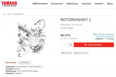

update:
ich denke das Gesuchte gefunden zu haben. Es handelt sich um OEM Part Nummer: 583-13320-00.
Soll für SR400, XT500 und co passen. Weiß jemand aus der Runde hier ob diese Rotoren für die Spühlpumpe identisch/passend auch für die XT Modelle ist?
