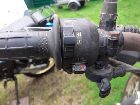

- Kein Abblendlichtschalter, Zündung an=Licht an

- kein Abblendlichtschalter = normal in den USA

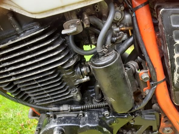

Hallo Frank, die Tankentlüftung mit Kohlefilter würde mich auch interessieren, wenn du davon Fotos machen könntest wäre das klasse.

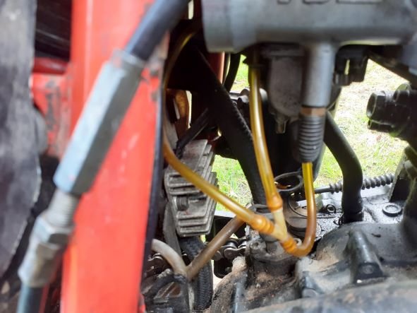

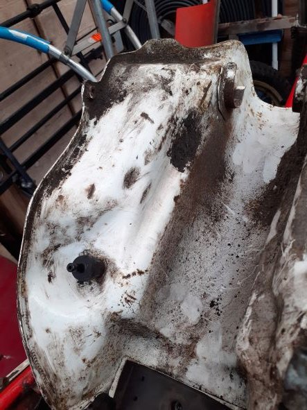

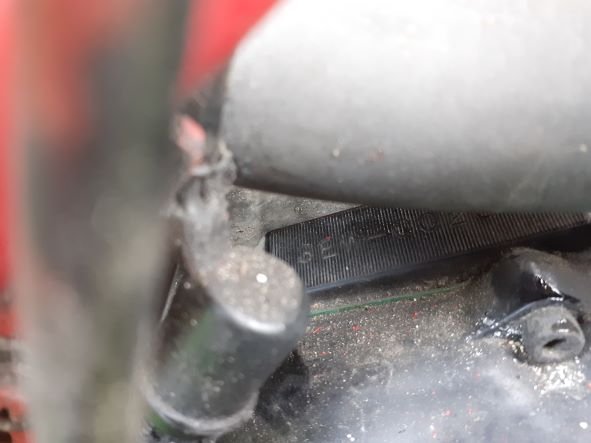

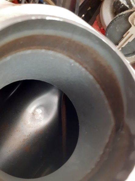

hier dann mal die Fotos.
- Gut zu erkennen, der Kohlefilter mit Anschluss am Vergaser und der Tankentlüftung
- linker Schalter nur mit Fernlicht
- zusätzlicher Tankanschluss für die Entlüftung
- Messing Leitung im Tank, die wohl die Dämpfe zur Entlüftung leitet
- geschlossener Vergaserüberlauf
- und ein Motor mit der Nr. 3EW ........
