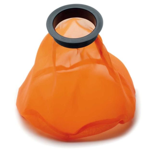

Für xt600mh zu spät, falls es wirklich Dreck im Sprit war.
Es gibt Tanksocken für KTM (Twin Air Benzinfilter). Da denk ich jetzt drüber nach. Gibt bestimmt was Passendes für unsere Tanks.
