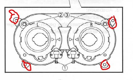

Falls da noch die 5 originalen Schrauben verbaut sind müsste das eigentlich ohne weitere Demontage gehen. Ich musste bei meiner die Kunststoffmuttern gegen selbstsichernde (Schrauben + Muttern) ersetzen. Ich glaube, das ging tatsächlich nur nach Demontage des Instrumententrägers. Ich glaube aber, dass das Handbuch da nichts zu bieten hat.
Ich erinnere mich, dass ich da auch eine Weile gerätselt habe. Die 4 Schrauben zwischen Cockpit und Tank sind klar.
Die Kanzel ist zusammen mit der Doppelscheinwerfereinheit mit dem draunter liegenden "Lampenträger" verschraubt. SW10 aus der Erinnerung. Dort, wo die 4 Gummis in dem Teil sind.
Nicht verwechseln mit den Einstellschrauben der Scheinwerfer (2 und 3). Danach müsste das Ganze runtergehen.
Blinker müssen auch ab, weil mit dem Lampenträger verschraubt

Hallo Lindi, 100 Punkte! :-)
Genau die Info zu den 4 Schrauben des Instrumententrägers hat mir gefehlt. Ich hab zwar mal hoch geleuchtet aber vor lauter Kabel- und Leitungssalat nichts gesehen. Jetzt weiß ich ja wo ich suchen muss. Und ja, leider ist die aktuelle Scheibe mit Schrauben und dahinter liegenden, nicht fixierten Muttern befestigt; der Instrumententräger muss also runter.
Vielen Dank für die Info und eine schöne Woche
