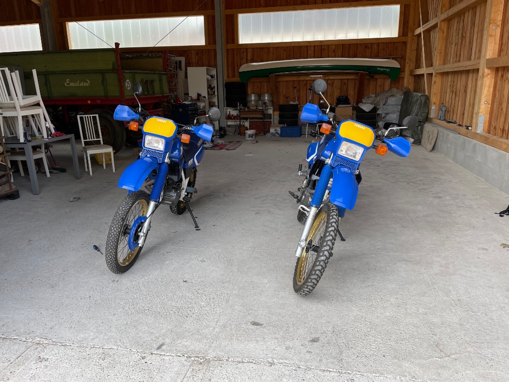

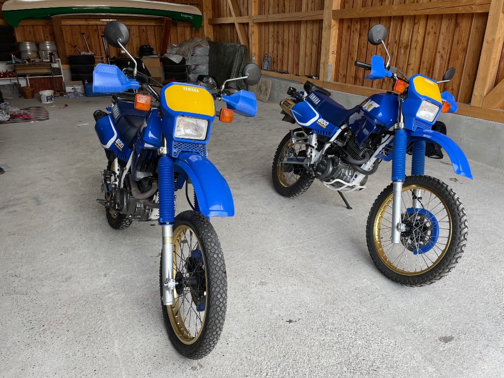

Mir ist neulich aufgefallen, dass meine beiden 2KF unterschiedlich schief/schräg auf dem Seitenständer stehen: Es sind auch verschiedene Ständer montiert.

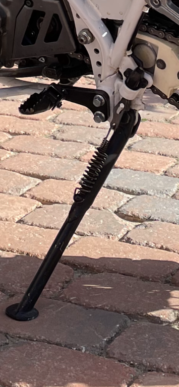

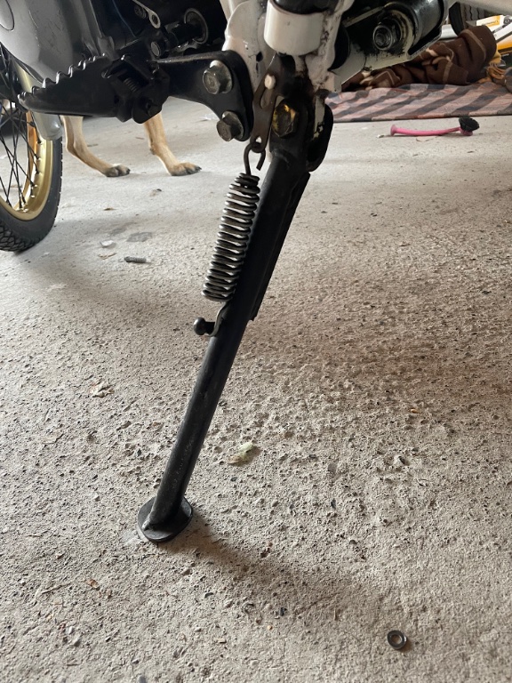

Seitenständer alte 2KF (vermutlich original): Seitenständer neue 2KF: Ich persönlich finde die neue steht sicherer. Jemand eine Idee wieso das so ist? Vielleicht weil die alte 2KF durch den Vorbesitzer auf dem Seitenständer stehend angegickt wurde? (Mache ich nie, hab’s aber schon ein paar mal gesehen). Kann’s sein das der Rahmen an der Aufnahme verbogen oder ausgenudelt ist?
Oder ist der Seitenständer doch nicht original? Laut Teilenummer ist er ja bei allen alten XTs Ténérés identisch (bis auf 3AJ).

Man sollte noch erwähnen, dass die Einstellung des Dämpfers auch die Schräglage beeinflusst.
Der erste Ständer ist original 2kf. Der zweite keine Ahnung.
Re: Die Seitenständerfrage
Woran machst du das fest Christian? An der V förmigen Schweißnaht? Zumindest ist mir das beim Vergleich aufgefallen.
Manche sind allerdings auch gebogen… andere nicht. Ist das dann eine Beschädigung/Verformung oder auch original?
