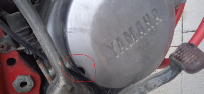

Hallo und servus zusammen, vielleicht kann mir jemand weiterhelfen.
Ich hab eine XT 600, müsste Baujahr 1989 sein mit der Kennzahl 2NF. Soweit ich gelesen habe, war das die gedrosselte Version, die offene wäre 2KF?
Mein erstes Problem ist, daß das Kurbelgehäusedeckel auf der rechten Seite kaputt ist. Da klafft ein ca 1cm großes Loch drinnen.
Wenn ich das richtig recherchiert habe, dann müsste es das Teil mit der Nummer 2KF-15431-00 sein, aber leider hat das scheinbar auf offiziellem Wege niemand mehr im Angebot.
Gibts da noch Quellen, wo man solche Sachen noch bekommt?

Es sieht so aus als wäre er vom Kickstarter durchgewetzt oder zerschlagen worden. Entweder der Kickstarter befindet sich in einer falschen Position, oder er ist so ausgenudelt dass der dort anliegt, oder im Inneren des Motors ist der Anschlag defekt. (vielleicht gibts ja sonst noch einen Grund der mir grad nicht einfällt) Jedenfalls solltest Du vor dem Tausch des Deckels -den man übrigens schweißen kann, auch wenns einer aus Magnesium sein sollte- die Ursache bekämpfen.

Laut der Teileliste von Yamaha steht dort "Deckel, Kurbelgehäuse3", aber wenns ein Kupplungsdeckel ist, dann soll mir das auch recht sein. Bei Ebay hab ich das grad als Lichtmaschinendeckel gefunden.
Danke, mit dem bin ich mittlerweile schon in Kontakt. Denke mal, das wird auch nicht das letzte Teil sein, was ich dafür brauche
Es sieht so aus, als , als ob der Kickstarter den Deckel kaputt gemacht hat. Ich muss mir dann die Mechanik mit diesem Anschlag innen mal ansehen, denn die Position des Kickstarthebels scheint zu passen. Der Bremshebel ist in der oberen Position aber auch zu nah an diesem Deckel, der steht sogar an. Könnte auch sein, daß da mal ein Sturz die Ursache war.Hiha hat geschrieben: ↑Di 1. Aug 2023, 07:27Es sieht so aus als wäre er vom Kickstarter durchgewetzt oder zerschlagen worden. Entweder der Kickstarter befindet sich in einer falschen Position, oder er ist so ausgenudelt dass der dort anliegt, oder im Inneren des Motors ist der Anschlag defekt. (vielleicht gibts ja sonst noch einen Grund der mir grad nicht einfällt) Jedenfalls solltest Du vor dem Tausch des Deckels -den man übrigens schweißen kann, auch wenns einer aus Magnesium sein sollte- die Ursache bekämpfen.
Der Schweisser meines Vertrauens hat leider erst wieder im September Zeit, aber da werden wir das Teil mal schweissen und dann auf Lager legen. Wer weis, wann man das mal wieder brauchen kann.
Das ist schon mal gut zu wissen, daß diese Deckel für alle gleich sind

Da wäre ich nach Reparatur beim Ankicken vorsichtig, kann sein das CDI oder Pickup defekt sind (12° grün/weißes Kabel) - das schlägt zurück. Evtl. erstmal messen.

dein Schaden KANN auftreten, wenn man mit abgeschraubtem Fußrastenausleger kickt.
Dann Ist das Quasi der Anschlag beim durchtreten. Und der ist nicht besonders hart
Kupplungsdeckel gibt es einen alten und einen neuen, jeweils in silber und in schwarz.
Alte schwarze hab ich ein paar auf Lager.
