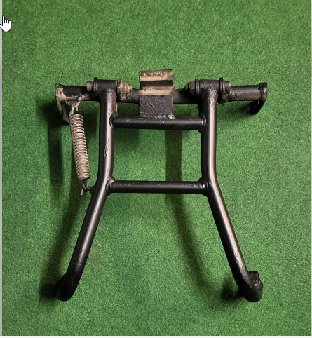

kann mir jemand sagen, ob der Hautständer, der auf einer XT600 3TB oder 3UW auch an eine 2KF passt?

Meiner Kenntnis nach passt dieser Ständer auf deinem Bild nicht.
Der gängigste Hauptständer für die 2KF ist der von Buzzetti und dann gibt es noch einen eher seltenen von Five Stars. Ich habe meinen Buzzetti aus optischen Gründen allerdings wieder abgebaut. Aber das muss jeder selbst wissen.
ich habe das Thema auch schon einmal beackert:
https://xt-foren.de/xt-phpbb/viewtopic. ... 5&t=156414

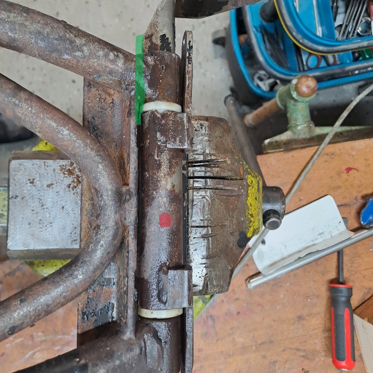

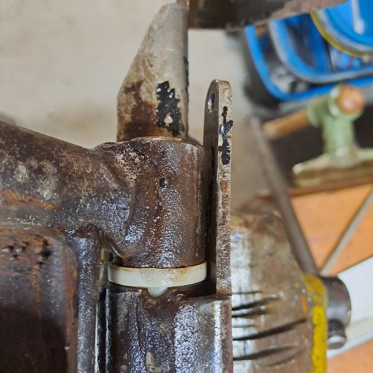

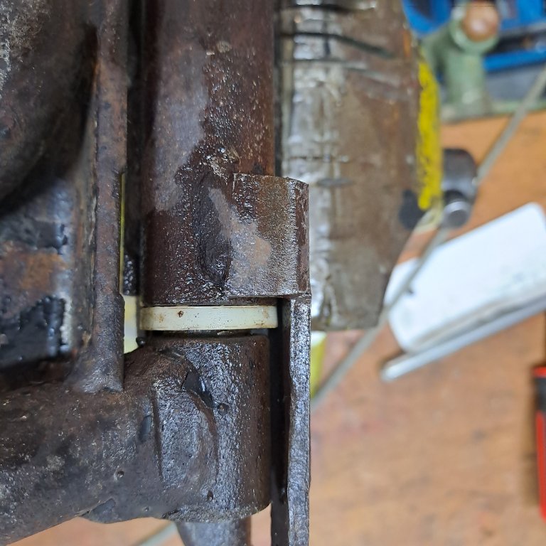

ich habe den Ständer recht günstig bekommen. Allerdings ist / war er auch in einem dementsprechenden Zustand. Er lies sich überhaupt nicht bewegen. Nach dem dritten Ultraschallbad und dauerhafter Behandlung mit Kriechöl habe ich es geschafft, dass er sich wieder bewegen lässt. Allerdings mit viel Kraft. So ist er nicht zu gebrauchen.
Was mich stutzig macht, eine Seite des Gelenks liegt bündig an der Kunstoffhülse, bei einer Seite ist ein ca 2mm großer Spalt. Ob die Schwergängigkeit jetzt aus Rost / Gammel, oder Schlag / Verzug, oder eben dem Schleifen an der Hülse kommt kann ich nicht sagen.
Ist das eine Durchgängige Welle ? Weiß das jemand ?
Ich werde nun die Kriechölbehandlung fortsetzen, aber ich habe mir auch schon gedacht, ein Loch (an rot markierter Stelle zu bohren um da Kriechöl einbringen zu können. Das Loch würde ich mit einer Schraube verschließen, oder eben zuschweißen)
Auch dachte ich schon den Ständer an grüner Stelle abzusägen...
Anschweißen könnte ich es wieder.
Oder was kann ich denn noch machen ?

Bei solchen Rostlösungen hilft oft viel Geduld, abwechselnd Kälte/Wärme, auch Kaltrostlöser. Wenn Zeit ist.
Was würde absägen und wieder anschweißen bringen? Außer Verzug?

Hmm naja ich dachte ich komme dann an die Innenseite der Hülse und kann die von innen schleifen, entrosten. Aber tatsächlich sträube ich mich ja
auch gegen das absägen, oder Loch bohren..
So wie das aussieht, wurde der quasi montiert verschweißt, somit bekomme ich die "Achse" nicht raus. Oder liege ich damit falsch?
Wäre die Behandlung mit dem Heißluftfön was ?
Vielen dank Für die Antwort

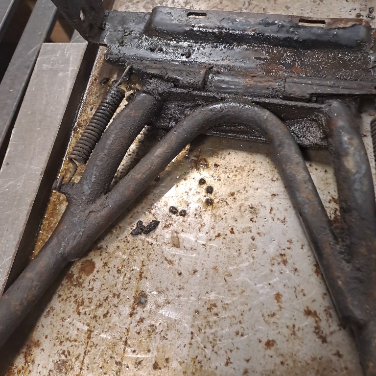

So sah er aus als ich ihn bekommen hab ^^

Die Welle bekommst sicher raus. Wird nur irgendwo gesichert sein. Sowas bekommst nicht verzugsfrei geschweißt. Also wurde es erst danach zusammengebaut.
Re: Hauptständer 2kf
Sicherung finde ich keine... Vielleicht in einer bestimmten Position ? Und was meint Ihr zu dem Spalt rechts und kein Spalt links ?
