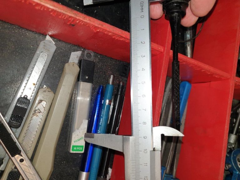

Messbereich Ölinhalt

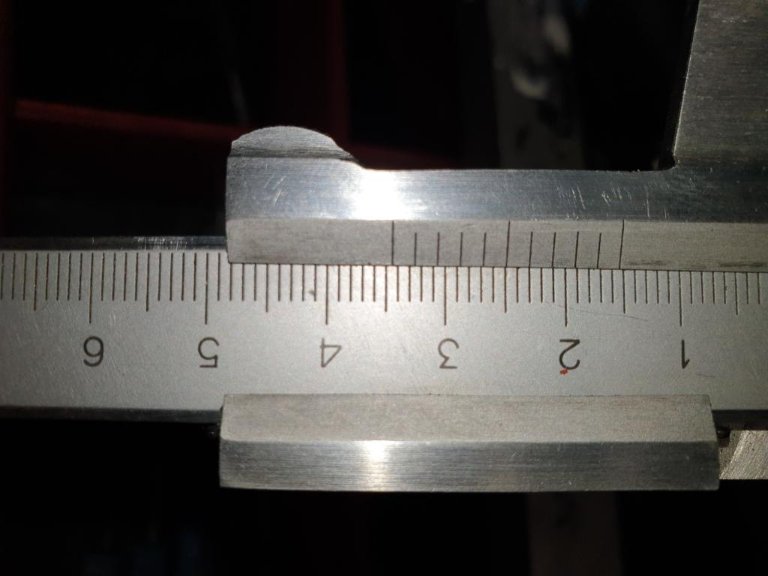

Gewindelänge, 2 Folgebilder gehören zusammen

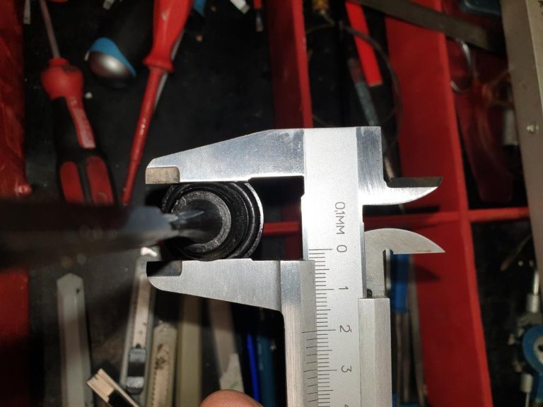

Gewindedurchmesser, welche Steigung keine Ahnung

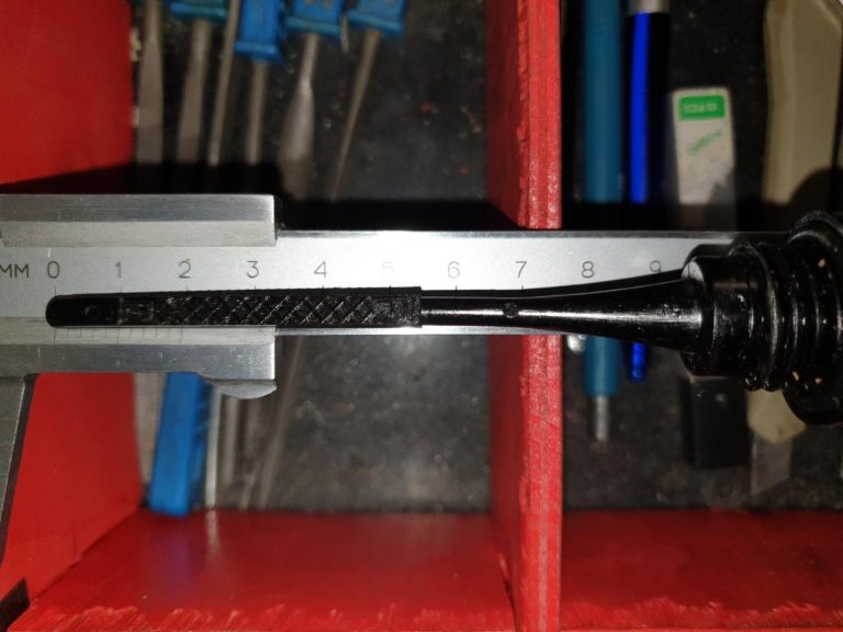

Gesamtlänge Gewinde und Stab

Danke!
Hab mir schon gedacht, daß der Ölpeilstab in meiner 43f nicht der originale ist.

Nein, mir nicht bekannt.
Keine Ahnung, von welchem Motorrad der Ölmeßstab in meiner 43f ist.
Jedenfalls ist bei dem die Markierung "max" viel weiter oben.

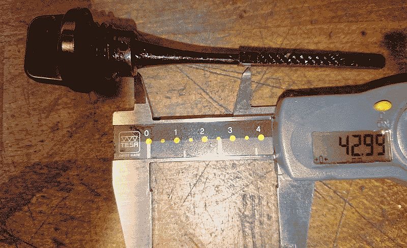

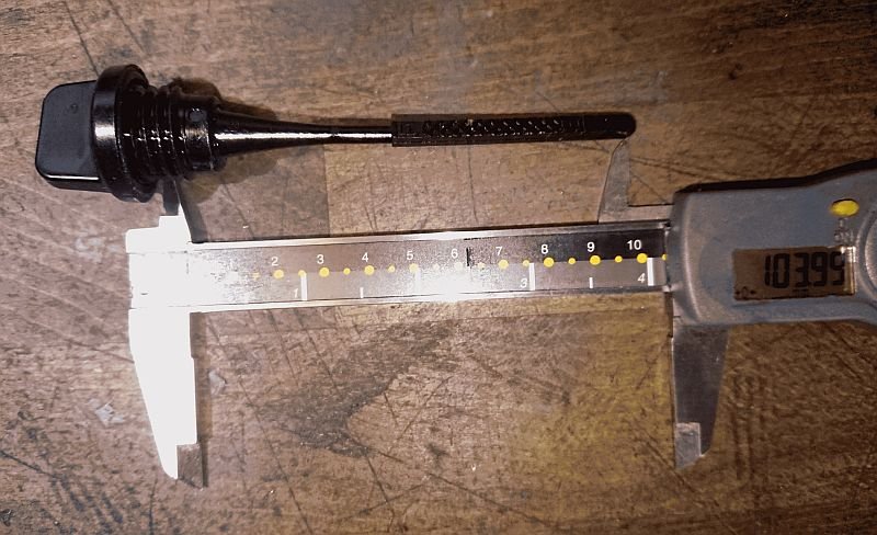

Ein originaler Peilstab hat hierher gefunden.
Gewinde 20x2,5
