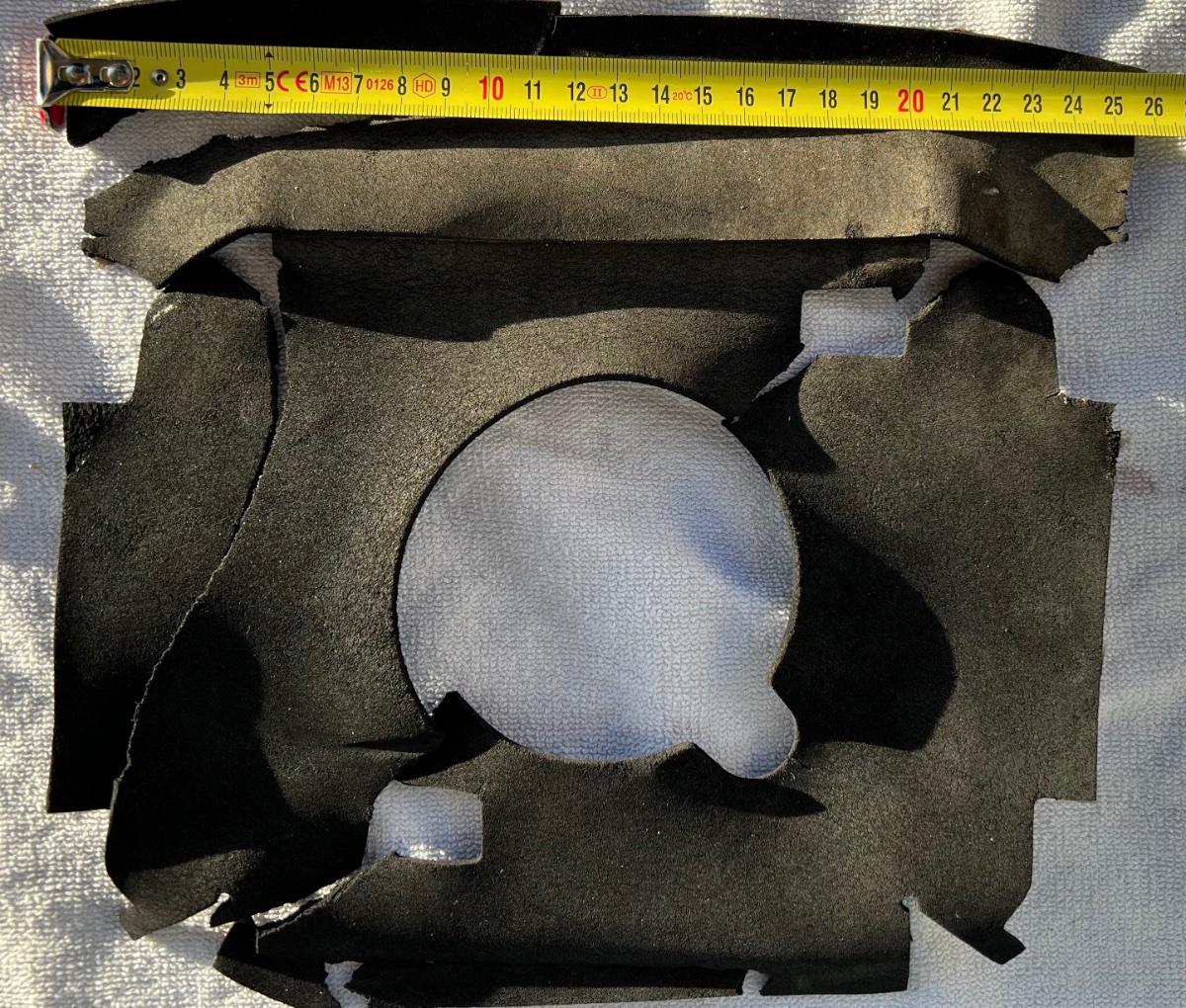

Nach dem Demontieren der Frontverschalung meiner Tenere und des 4-eckigen Einzel-Scheinwerfers stieß ich auf eine Art „Verpackung“ aus Schaumstoff für den Scheinwerfer (siehe Bild). Dieser ist teilweise am Scheinwerfer selbst und teilweise am Scheinwerferrahmen verklebt und vor Allem ist er am zerbröseln …
Mir ist nicht ganz klar wozu Dieser überhaupt dient und ob man Diesen ersetzen oder genauso gut auch weglassen kann?

Gute Frage!
Ich fahr - wie wahscheinlich viele andere - schon lange ohne.
Vielleicht ist das als Hitzeschutz für die Kabel gedacht, und als Schutz des Scheinwerfers vor Abscheuern durch Kabel.
Könnte man aus geschlossenzelligem Schaummaterial nachbauen, aber ob das die punktuelle Hitze aushält?

Hitzeschutz, m. M. - der 12V/55W Scheinwerfer wird sehr heiß…
Kann man sogar noch nachkaufen.

Weisst Du wo man dieses Teil noch bekommt?
Habe es bereits gesucht und auf den Explosionszeichnungen ist das Ding nicht drauf …

Kann man doch leicht mit Thermaflex Klebeband nachbauen. ;)
Re: „Eingepackter“ Scheinwerfer
Ich hab das immer ignoriert und wegbröseln lassen, bisher ohne Schäden. War vielleicht eine Vorsichtsmaßnahme hinsichtlich Lagerung/Montage.

Das Teil dürfte wohl in erster Linie dazu da sein, Vibrationen zu minimieren. Die auf Dauer zu Beschädigungen (Rissen) bei den Kunststoffteilen führen können.

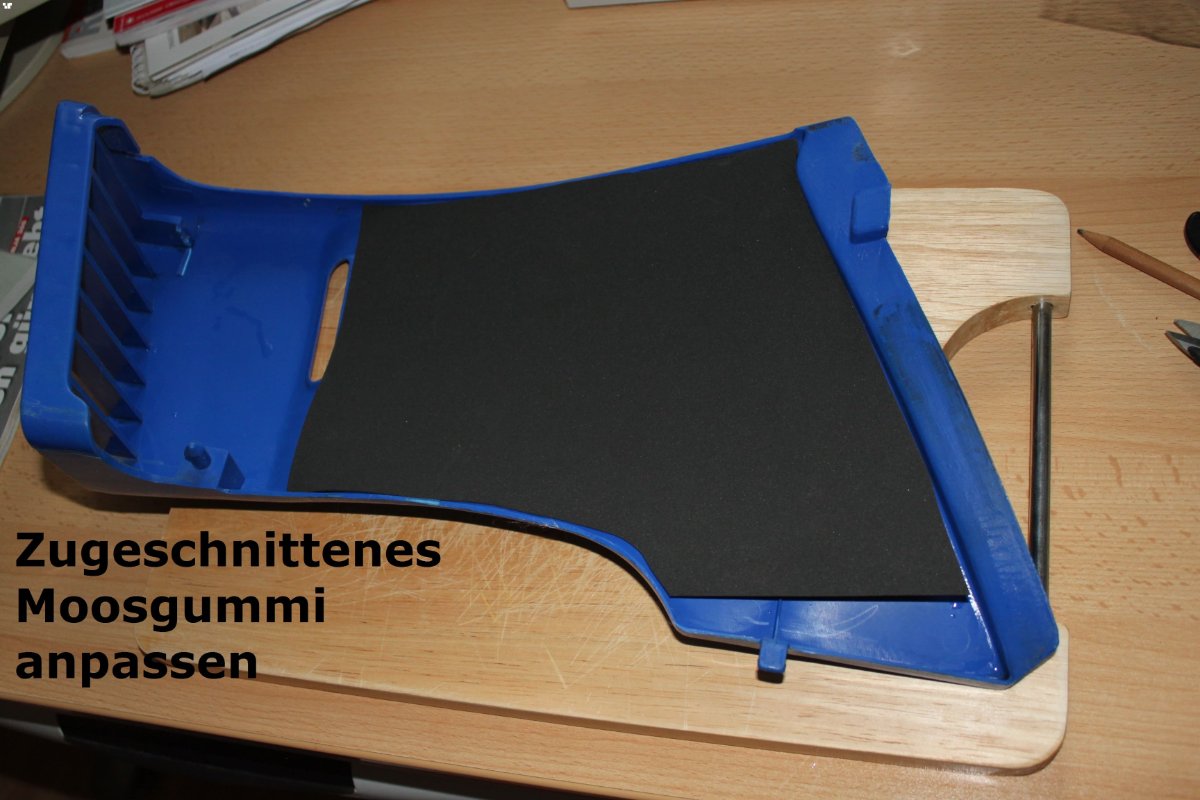

In nahezu jedem Baumarkt kann man entsprechende Moosgummiplatten in verschiedenen Materialstärken kaufen. Daraus läßt sich ziemlich einfach das Originalteil nachschneiden.
Ich habe bspw. die Tankhutzen damit versehen.
