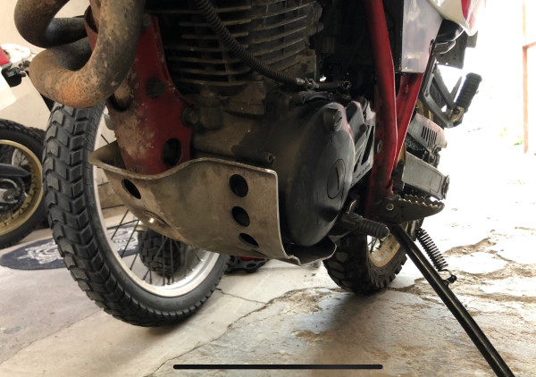

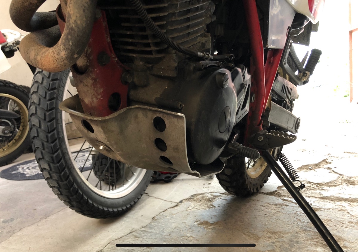

Beiträge: 409
Re: Alu Motorenschutz anderer Modelle passen?
Den von der 1VJ und 3AJ kann man auch problemlos nutzen wenn man ihn links um ca. 30mm schmaler flext, damit der Schalthebel vorbeipasst.
Befestigungspunkte sind identisch.
Hatte ich so an meiner 2KF:
Schokoladenseite:
vor Beschneidung:
nach Beschneidung:
