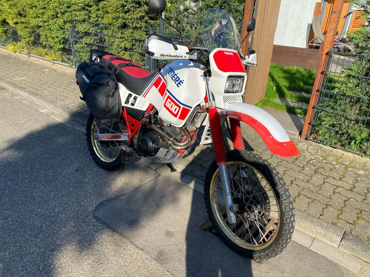

Re: Renovierung meiner alten Ténéré 1VJ
den schwarzen Verlängerungslappen habe ich noch dran. Sollte der auch weg?
Ein Foto vom Mopped wäre gut.
