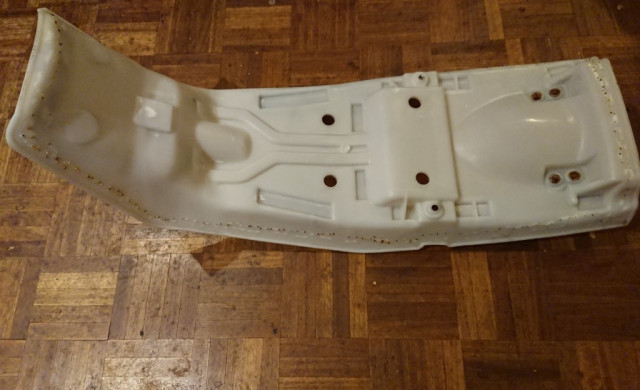

Der Sitzbankkern ist bei mir auch von unten gewässert worden, da sind ein paar Löcher in der Schale
Ich kann jetzt nicht sagen, ob die noch im Spritzbereich liegen, aber ich bin eine Weile ohne den Spritzschutzlappen vorm Federbein gefahren.
Jedenfalls war der Kern auch unten feucht.
