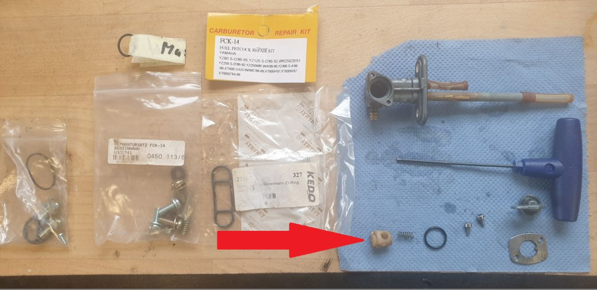

Ich habe jetzt bereits drei verschiedene Benzinhähne frisch abgedichtet, aber anscheinend ist bei allen das Plastikteil (siehe Bild) so abgenutzt, dass in der Off-Position immernoch Benzin tröpfchenweise aus dem Hahn austritt.
Hat jemand eine Idee, wie ich dem Entgegenwirken kann oder ob es das Plastikteil separat im Zubehör irgendwoher gibt?
Einen Inline-Benzinhahn möchte ich nicht verbauen
Danke im Voraus für Eure Tipps

Ich habe da nicht wirklich Plan von, aber wäre das nichts für einen 3D-Drucker?

Auf 3AJ umbauen, oder KTM, oder Acerbis.

Die originalen für 43f, die ich in der Hand hatte, fand ich allesamt viel zu schwergängig.
So ein Benzinhahn muß sich - notfalls auch beim viel zu riskanten Überholen - leicht auf Reserve umschalten lassen.
Im Zubehör gibt es bezahlbare (~ 20.-) passend zu machende Benzinhähne.
Ich hab für die 43f einen für XT500 (2-Ventiler) genommen, mit Schlauchanschluß nach unten, damit Platz für einen Knopfchocke war.
Die Schraublöcher im Benzinhahn mußte ich nur ganz wenig seitlich verbreitern, der Abstand der Befestigungslöcher im Tank ist 1 mm größer als bei XT500.
Das Röhrchen hab ich auf die Länge wie beim originalen gebracht, damit stimmt die gewohnte Reichweite bis Reserve.
Blöd ist aber, daß der Schlauchanschluß einen anderen Durchmesser als der am Vergaser hat.
Es gibt ganz bestimmt auch was Passendes mit seitlichem Anschluß und passendem Durchmesser.
