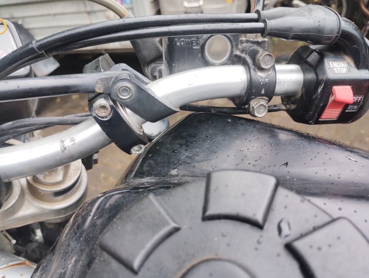

Ich hatte meiner 2kf einen Teneretank verpaßt, dafür musste ich den Lenker nach vorne drehen, damit Brems/ Kupplungsarmaturen nicht an den Tank kommen bei max Einschlag. Ich möchte den Lenker aber wieder zu mir drehen können. Also entweder brauche ich höhere Lenkerhalter (sind die Tenerehalter oder Lenker generell höher? Keine Ahnung, ob mein Lenker orginal ist.), oder einen neuen Lenker mit mehr upsweep / Kröpfung oder einen breiteren Lenker. Meiner ist 800mm breit, ist vielleicht etwas Schmal....
Ich möchte v.a. im Gelände max gutes Handling.
Das Zusammenspiel von Armarturen, Schutzbügeln, Spiegeln, Navihalter etc ist nicht ohne finde ich immer wieder.
Hat jemand höhere Halter oder einen passenden Lenker anzubieten?

Das ist der TRW Lenker, oder? Den habe ich aussortiert und einen höheren Stahllenker montiert, da mir auch mit Risern die Kombi nicht gefallen hat. Hersteller fällt mir gerade nicht ein….

der originale Lenker hat auch eine Breite von 800 mm. Der TRW Lenker ist der einzige mit bekannte Lenker mit demontierbarer Strebe. Sonst haben die Lenker eine feste oder keine Strebe. Es gibt auch Alulenker ohne Strebe. Diese haben dann entweder in der Mitte 28 mm und verjüngen sich dann zu den Seiten hin auf 22 mm, oder sind durchgängig 22 mm und haben dann eine sehr große Wandstärke.
Für die 28 mm Lenker braucht man dann entweder 28 mm Klemmböcke oder einen Adpater für die 22 mm Klemmböcke.
Dass es Zwischenstücke gibt, die den Lenker um ein paar Zentimeter anheben, weißt du ja vermutlich schon.
Ich selber habe aktuell einen 22 mm Alulenker ohne Strebe, und mit Adaptern, damit der Lenker 30 mm höher kommt. Ich bin mir aber noch nicht sicher ob ich den mag, weil der sehr gerade ist.

Renthal sieht auch so aus, mit abschraubbarer Mittelstrebe.
Die ist sehr praktisch, z.B. hab ich da so ein Enduro-Polster drum, und 2 genau passende Klettbänder fürs Navi-Telefon.
Ich hab hier einen Stahllenker, angeblich original 2KF. 800 breit und ca. 160 hoch. Kommt demnächst bei mir drauf.
Der Renthal ist mir auch mit 25mm Erhöhung (Risern) nix. Zu breit, zu flach.

hi Tibor, wie geil, du feierst Wanjas KanalTibor hat geschrieben: ↑Mo 17. Jun 2024, 00:02Moin,
Viele Grüße,
Tibor
PS. Wann kommt das nächste Video?
Material gibt es viel, der Schnitt muss manchmal warten, es muss ja auch gefahren werden, aktuell ist er in der südosttürkei.
Rohrinnendurchmesser darf nicht zu klein sein, wegen Handprotektoren. Ich heute schiesse wohl was günstiges auf ebay...

Alu-Lenker verbiegen schon beim kleinsten Umfaller… zumindest der TRW, ohne Strebe erst recht…

Habe mir einen Stahllenker bestellt, von einer alten Maico, der hat mehr upsweep, bin mal gespannt, ich glaub, das könnte mir sehr gut gefallen im Gelände..... hoffe ich.

Ich nehme auch Stahl, Lucas oder "Fehling Cross", 90mm breit mit Mittelstrebe. Die ahben beide mehr Kröpfung nach oben. Alulenker mag ich wegen der besagten Umfaller nicht. Einen Maicolenker finde ich jetzt problematisch wegen der Eintragung, oft steht da ja gar nichts drauf. Aber vielleicht ist Dir das auch einfach egal.
Den Fehling Cross gibt es in verchromt gerade bei Louis zum Sonderpreis von 60 Euro, inkll. Gutachten.
Den Lucas-Lenker finde ich online nicht. Riser finde ich an der XT nicht so besonders, rein optisch schon und auch wegen der Gummilagerung in der Gabelbrücke. Das wird dann nur noch schwammiger.
