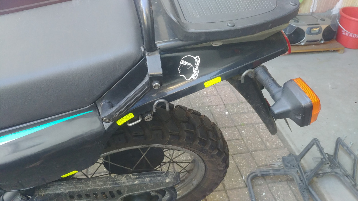

ich weiß nicht, ob das absolutes Standard wissen sein sollte, aber ich wollte mich zumindest kurz vergewissern. Ich versuche das Kofferset, was ich zu meiner XT dazubekommen habe zu installieren (Krauser). Das gestaltet sich äußerst schwierig, weil das System anscheinend universal und nicht passgenau ist, außerdem habe ich keine Anleitung und denke das Teile fehlen. Daher überlege ich das Baulich so anzupassen das dass Anbauen einfacher wird.
Jetzt zum Kern meiner Frage: Wofür sind die beiden Hacken auf dem Foto? Ich vermute als Zurrpunkte für Befestigungsmaterial?

Die Haken sind Einhäng-Punkte für Spanngurte oder sonstige Befestigungsmittel. Also für das Gepäck, das Du jetzt in Koffern verstauen willst.

Die Haken sind wie Maybach sagt für das gepäck, allerdings nicht zu stabil. Für den Krauser-Träger nimm st Du am besten Haltepunkte an der Beifahrerfussraste und an den Soziushaltegriffen. Diese kannst Du auch weglassen udn einfach die Aufnahmepunkte verwenden, das ist auch TüV-Konform - weil Du ja einen Gepäckträgergriff hast
Möglicherweise findest Du auch im Netz eine Explosionszeichnung vom Huiniversellen Haltesatz mit Adaptern für die 3TB
