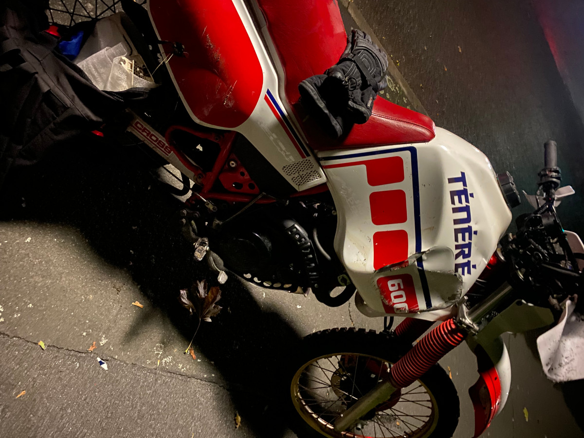

ich hoffe auf ein zwei Tipps bezüglich meiner Tanks. Vor etwas mehr als einem Jahr habe ich mich auf nasser Straße mit Laub hingelegt und mein „Stück Blech“ – wie es die Autofahrerin liebevoll genannt hat, die mit mir meine Tenere aus der Leitplanke gezogen hat – ziemlich ruiniert.
(Genauer Wortlaut war: „Nur ein Stück Blech, Hauptsache, Ihnen ist nichts passiert.“ Aber das ist halt mein Stück Blech, und ich hänge wirklich sehr daran.)
Ich habe den Tank dann erstmal so weit versiegelt, dass kein blankes Metall mehr außen ist. ich habe noch versucht die Beule etwas raus zu bekommen, war aber nicht sehr erfolgreich.

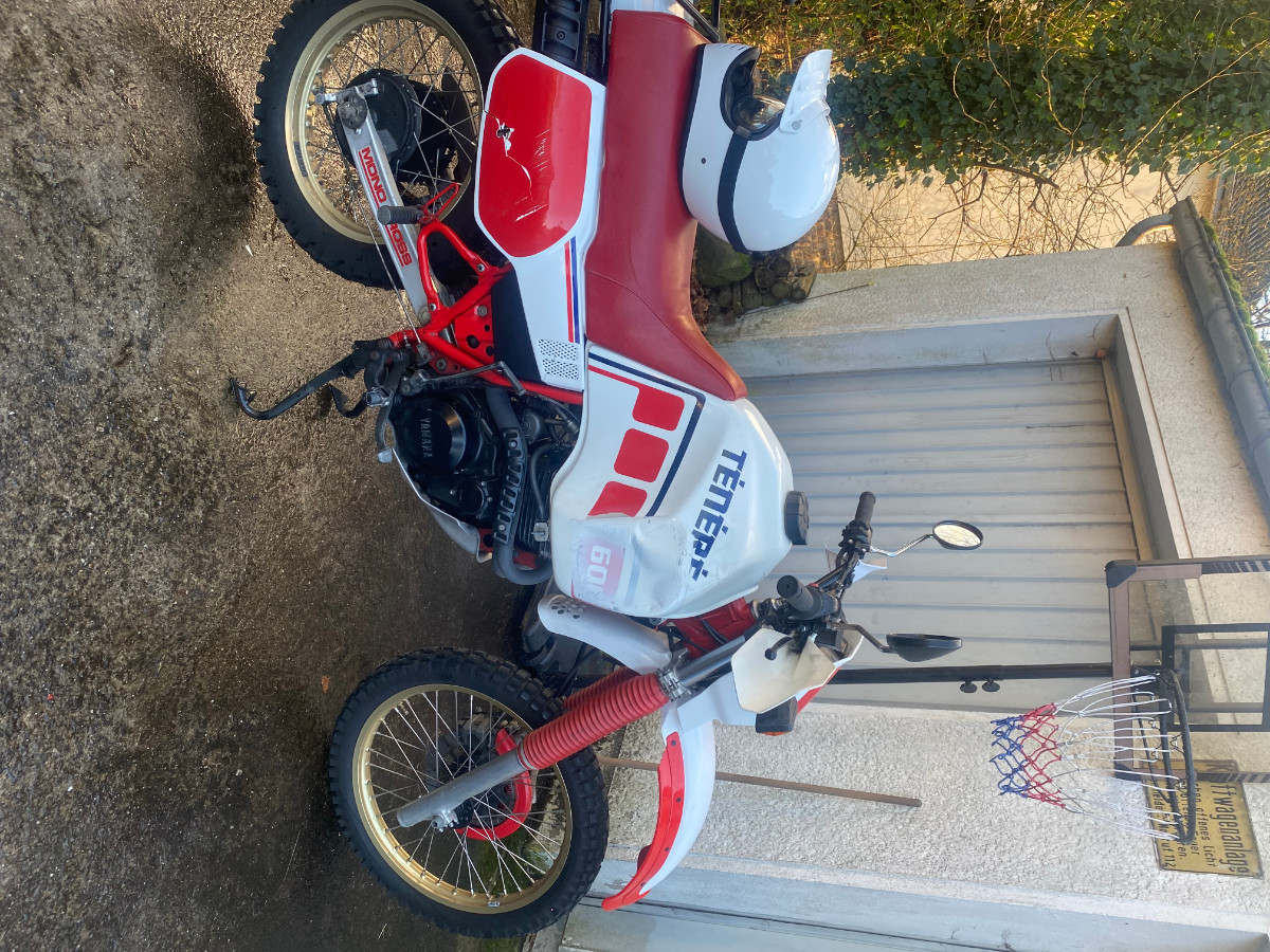

Mir stellt sich jetzt die Frage, ob ich:
Tank 1: (absolut rostfrei) professionell ausbeulen lasse und dann hoffe, ihn ohne komplett neue Lackierung einigermaßen hinzubekommen. (Siehe Bilder weiter unten)

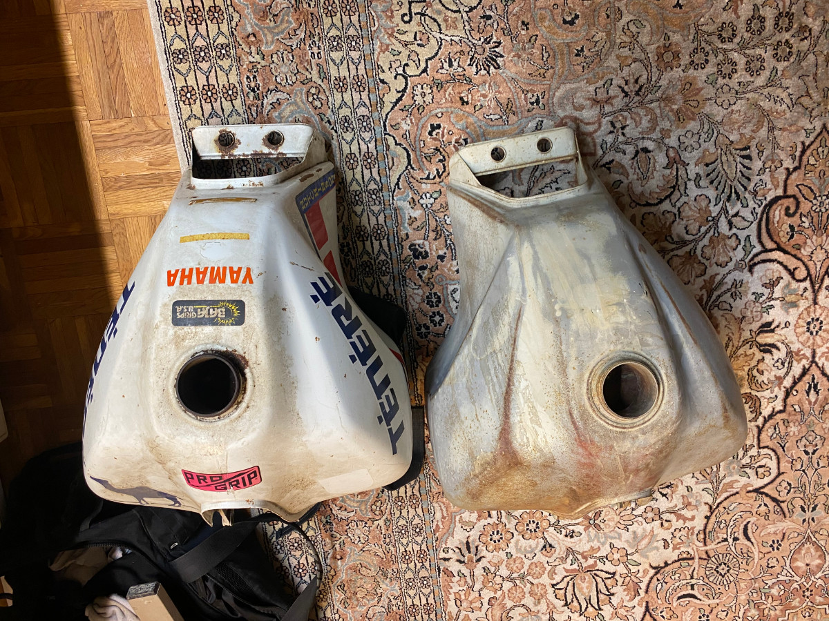

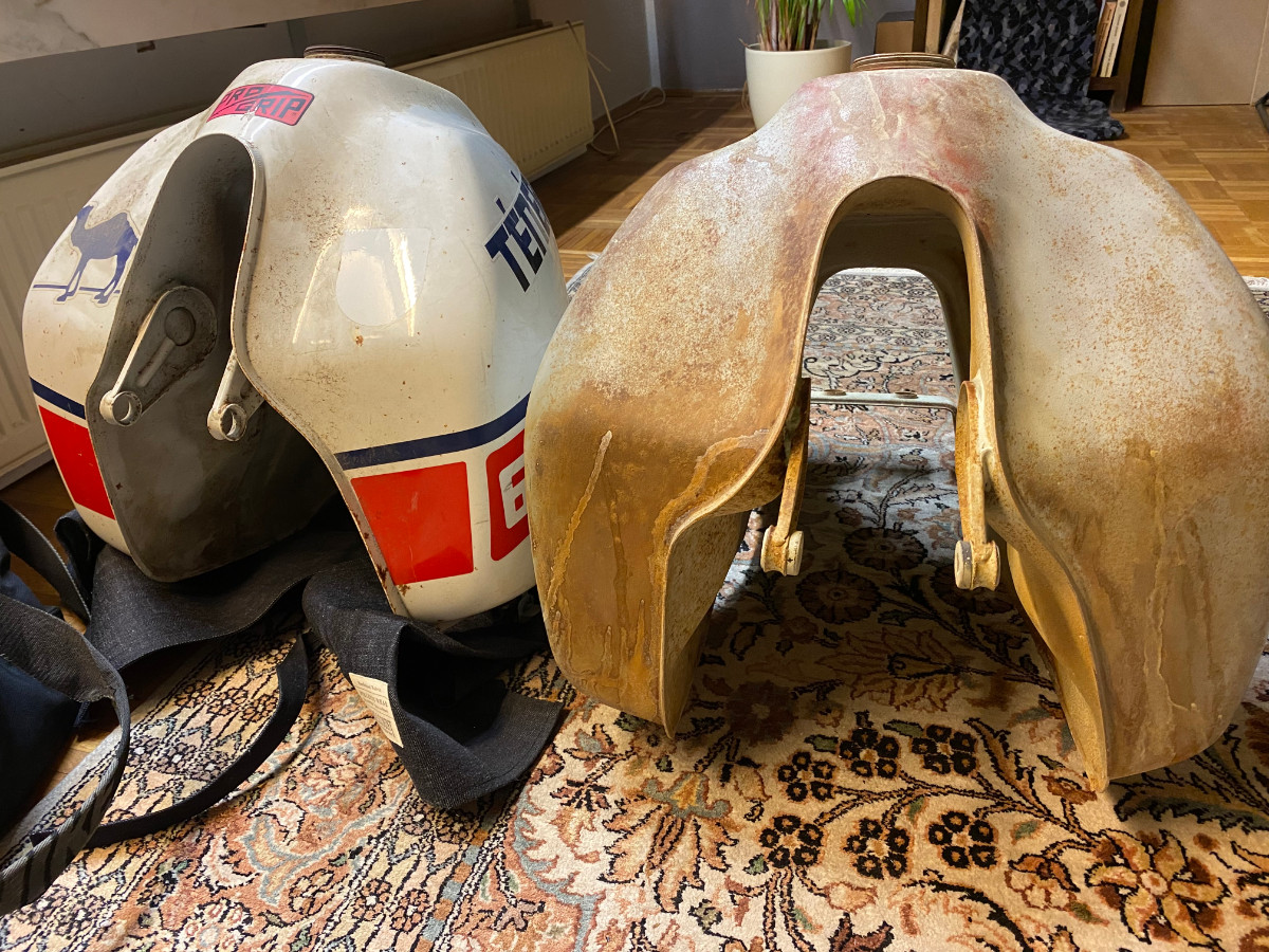

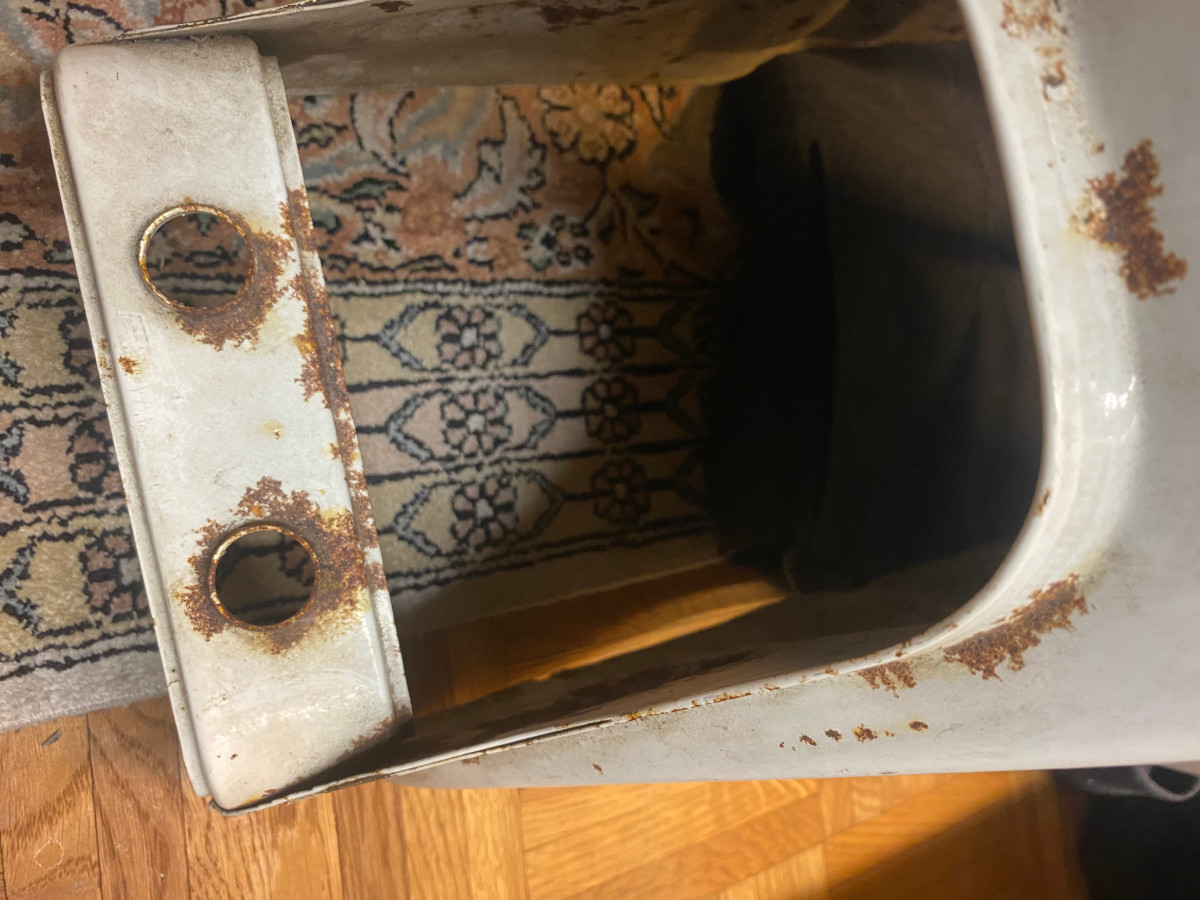

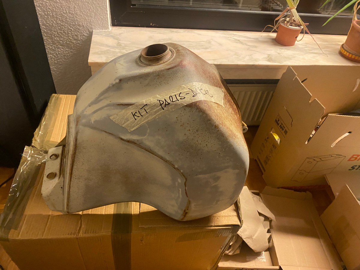

Tank 2: aus Italien komplett neu aufarbeite, also entroste, neu spachtel, zum Lackierer gebe und neue Aufkleber anbringe.

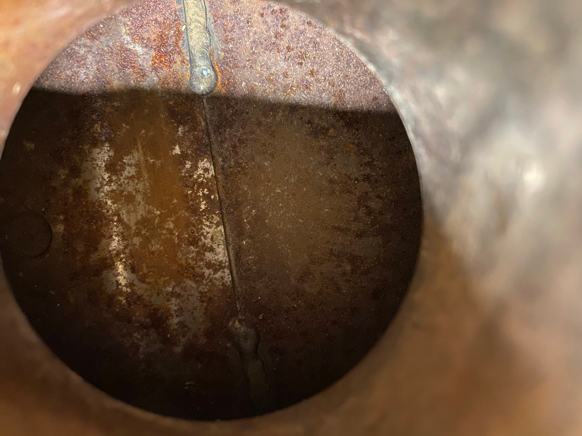

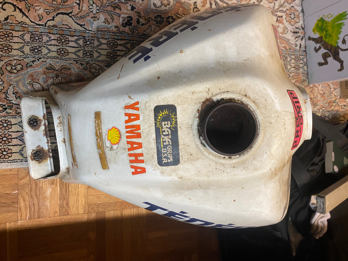

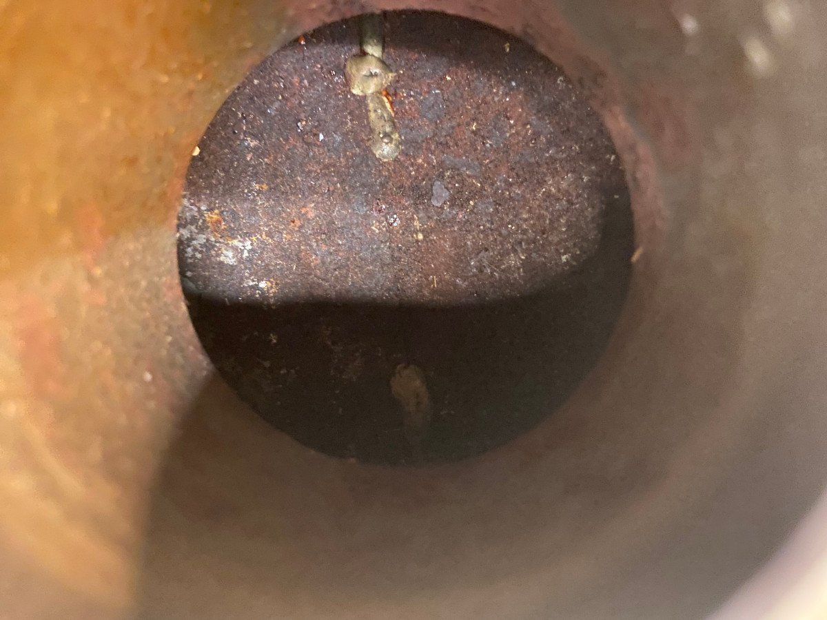

Tank 3: (am stärksten verrostet) die rostigen Stellen entferne und versiegele (hat jemand da einen Tipp, wie das langfristig gut gehen kann?) und dann mit einer Handvoll Kugellagerkugeln 1-2 Tage in einen Betonmischer gebe zum innen entrosten – falls der Tank da überhaupt reinpasst bei der Größe...

so ein Tank muss zum entrosten nicht "in" den Betonmischer. In einer Wolldecke verpackt wird der auf die Einfüllöffnung vom Mischer verzurrt.
Danach kann man den um 90 Grad schwenken...Auch Kugeln sind als Schleifmittel nicht so gut, eher so eine handvoll Spaxschrauben (Besser vorher zählen, dann weiss man auch ob alle wieder draussen sind)
Meinen letzten Tank habe ich mit dem Wagner System auf der Innenseite beschichtet, aber da scheiden sich die Geister...

Meinen rostigen Tank habe ich mit Chemie entrostet und mit speziellen, lösemittelresistenten 2 Ko. Klarlack beschichtet. Das war keine Zauberei und das Ergebnis ist top. Von aussen würde ich den Tank sandstrahlen lassen oder selber machen, wenn die Geräte dazu vorhanden sind und dann die Lackierung und Beklebung wieder aufbauen,fertich.
Die Beulen vom Tank sind bestimmt weitestgehend heraus zu bekommen, den Rest macht der Spachtel und die Farbe. Da gibt es Fachleute für, du musst sie nur finden....
Alle drei Tanks kann man wieder aufbauen, die musst nur die goldenen Hände finden, die das können und deren Handwerk wertschätzen bzw bezahlen.

Deinen Betrag habe ich auch schon gelesen! Von einer Harz beschichtung würde ich erstmal Absehen, da ich bei dem Tank nicht abschätzen kann, ob ich nicht übriggebliebenen Rost mitversiegele. Oder ich muss mir eine art Endoskopkamera bauen um da sicher zu gehen. Dicht sollte er sein und dann ist der Kraftstoff auch ein guter Rostschutz und ich hab noich Benzinfilter hier rumliegen für den Anfang :D
