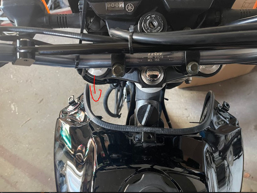

leider hatte mein Sohn mit meiner geliebten XT 600 DJ02 einen Unfall. Er hat sich auf die linke Seite gelegt. So, Lenker habe ich neu, Verkleidung auch, Tank lackiert. Wie Ihr sehen könnt, ist da immer noch was krumm und schief. Guckt man von oben auf dem Lenker, sieht man, dass der leicht nach rechts steht. Freihändig fährt die XT geradeaus.
Was genau ist da nun krumm?
Danke

Hatte ich auch schon. Bei mir war es der Lenkerhalter bzw die Silentbuchse die schief in der Gabelbrücke steckte.

was hast Du dagegen gemacht?

Re: Was ist krumm und schief?
Ich habe die ausgebaut und wollte eine Neue einsetzen. Habe dann aber gemerkt, dass die gar nicht krumm ist und sie einfach wieder grade eingebaut.
edit: Evtl ein paar leichte Hammerschläge. Es war wirklich nur die Silentbuchse. Der Lenkerhalter selbst war grade.
Gabel und Lenker scheinen nur verspannt zu sein. Lenkerbockschrauben und die Standrohre an den Gabelbrücken leicht lösen (nicht alles gleichzeitig locker machen!) und gerade richten, dann wieder festziehen. Vor dem endgültigen Festziehen mit der Gabel kräftig "pumpen". Wenn dass keine Besserung bringt, muss man schauen, ob was krumm ist.

Bei mir wars auch mal die Lenkeraufnahme also die Buchse wie beschrieben, auch bei einem Rutscher auf die linke Seite, aber das war einiges mehr bei mir. Abmontiert, wieder dran gemacht und es hat gepasst.
Vorn mal alles nacheinander lockern ist sicher auch empfehlenswert

Ich möchte meinen Vorrednern schonmal beipflichten.
Was bei mir noch dazu kam war eine verbogene Achse.

Das passiert auch mal nach einem Rutscher im Gelände gerne.
Zu erst die gegebenen Tipps berücksichtigen - Lenkerklemmung, Silentblöcke, Lenkerblöcke checken, ob nix krumm.
Sonst: Vorderrad festhalten/klemmen oder an einem festen Gegenstand (z.B. an einer Garagentoreinfahrt
) andrücken und den Lenker ausrichten.

Was ich schon hatte: Ein Stehbolzen, der von unten in den Lenkerklemmbock geschraubt wird und der durch den Silentblock gesteckt wird, war krumm. Ergebnis ist dasselbe
