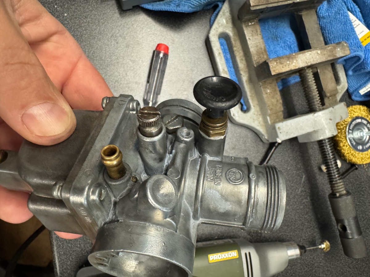

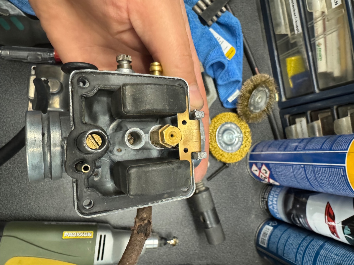

Vielen herzlichen Dank, das sind schon mal ne Menge Infos, insbesondere da ich weiß, was Sie jetzt tankt
. Danke dafür. Vergaser habe ich schon zerlegt und komplett gereinigt, der ist von ihnen feucht gewesen und komplett verrostet gewesen. Optisch sieht er jetzt aus wie neu, aber er will nicht mehr -daher der Gedanke wegen einem neuen. Zudem hat der Vorgänger eine Schraube wohl etwas zu fest geschraubt und die Spitze hat sich in den Innenraum gebohrt, ist nur ein ganz winzig, aber wohl eher nicht gut.

Sehr wahrscheinlich ist die Schraube von der du redest die Leerlaufgemischschraube. Wenn die im Gehäuse steckt, ist es keine Wunder, dass sie nicht läuft. Mit Glück kann man den Vergaser vielleicht noch retten, lässt sich so schwer sagen.
Stell am besten mal Bilder rein, dann können wir dir besser helfen

Klasse -Foto mach ich morgen mal. Danke!Svoeen hat geschrieben: ↑Mo 26. Mai 2025, 19:30Sehr wahrscheinlich ist die Schraube von der du redest die Leerlaufgemischschraube. Wenn die im Gehäuse steckt, ist es keine Wunder, dass sie nicht läuft. Mit Glück kann man den Vergaser vielleicht noch retten, lässt sich so schwer sagen.

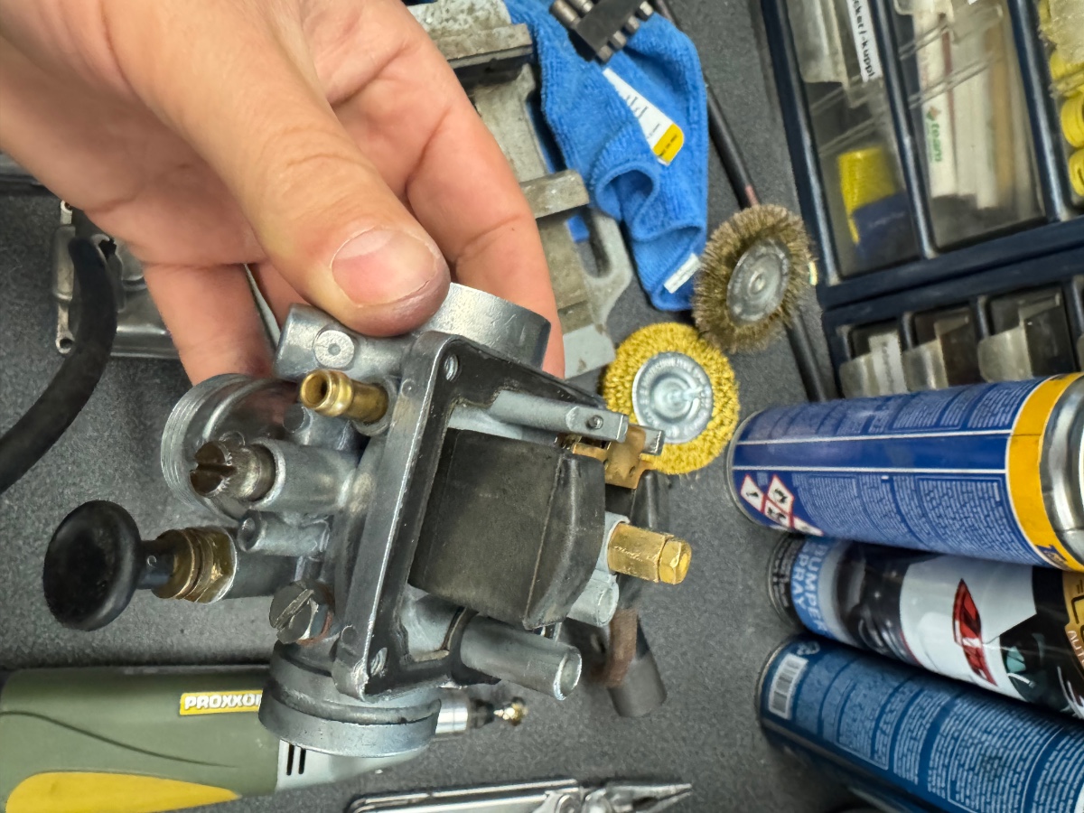

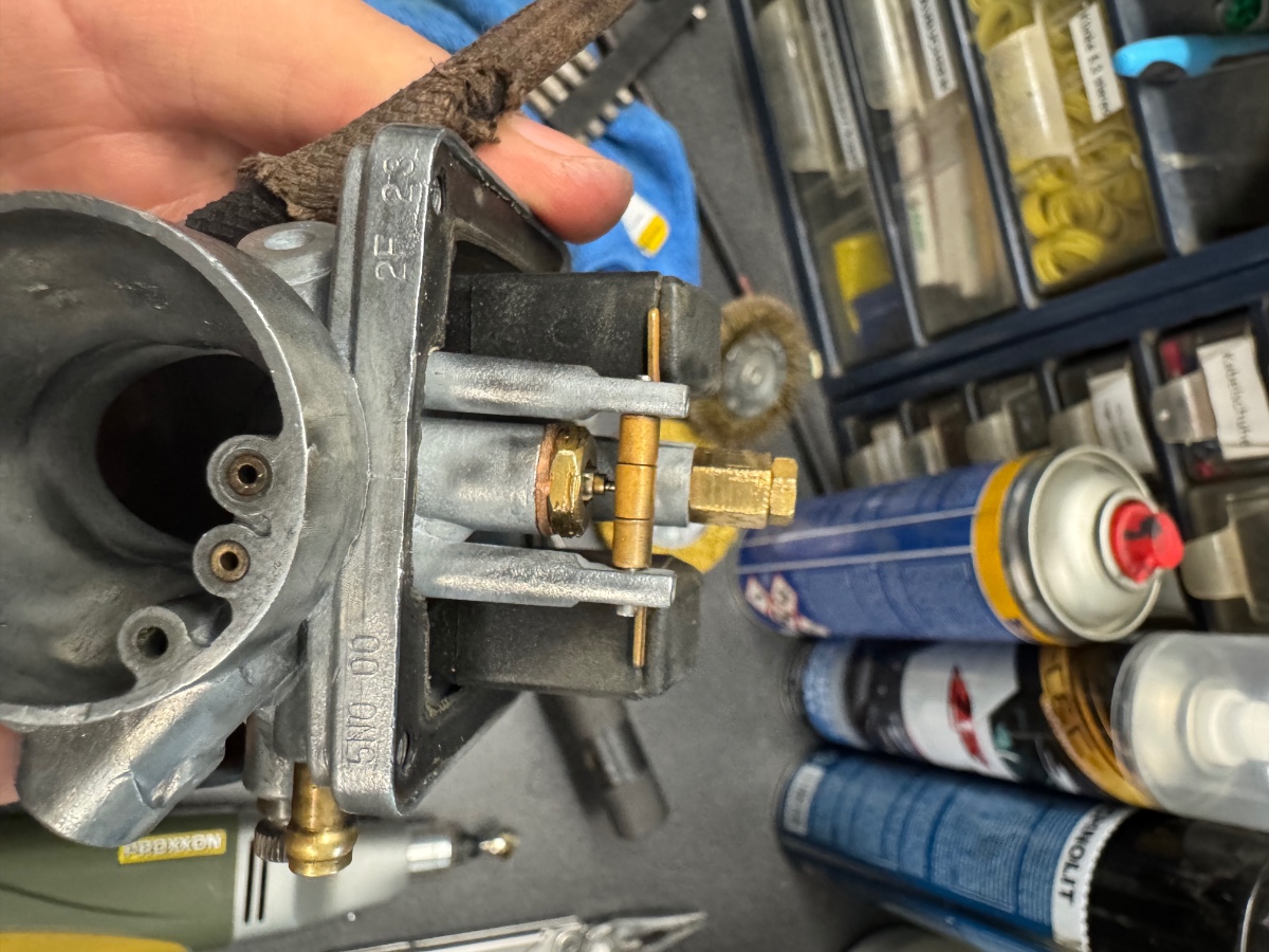

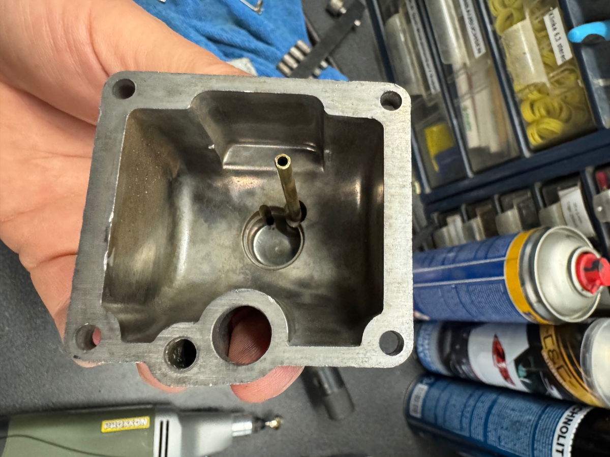

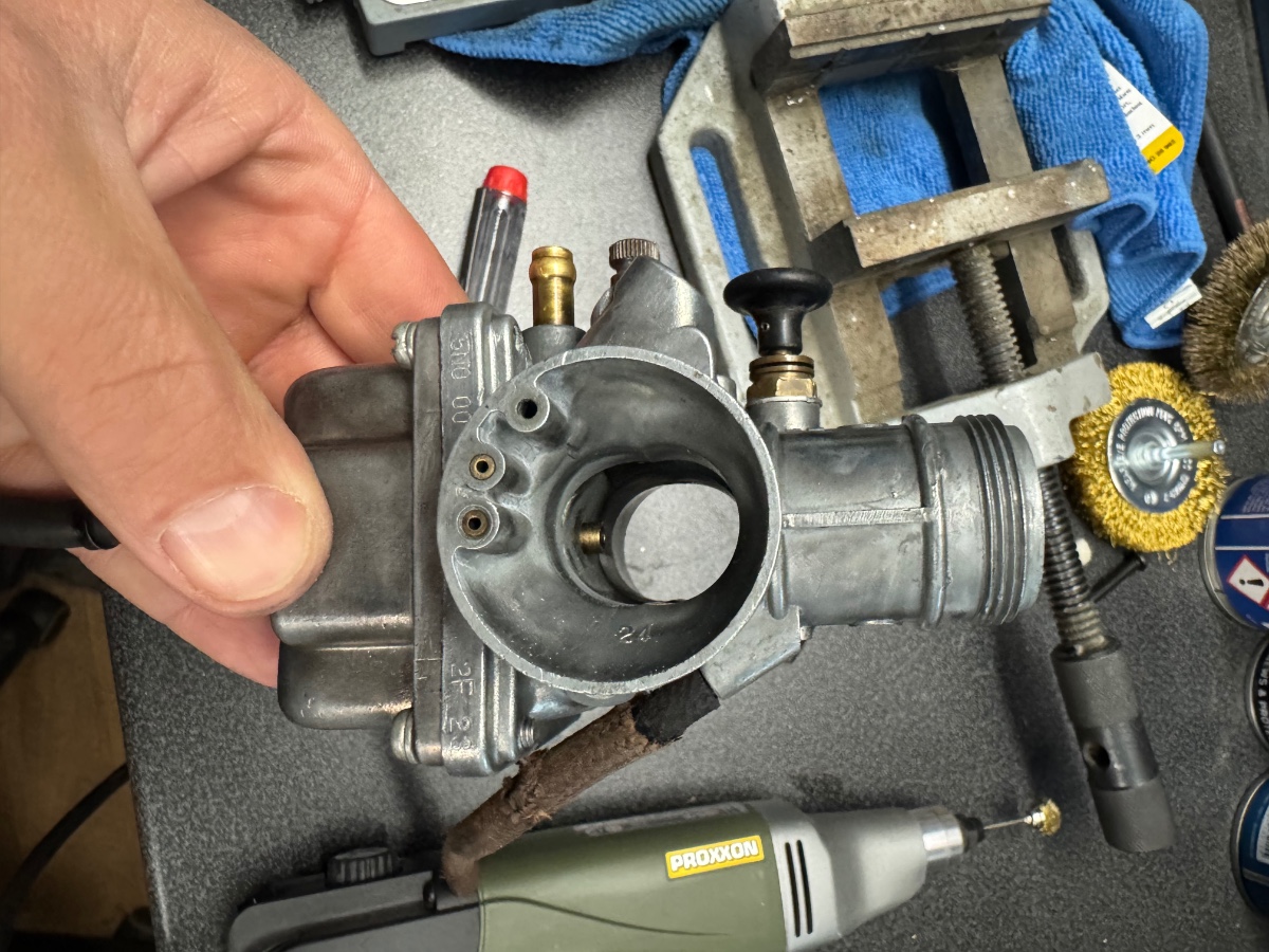

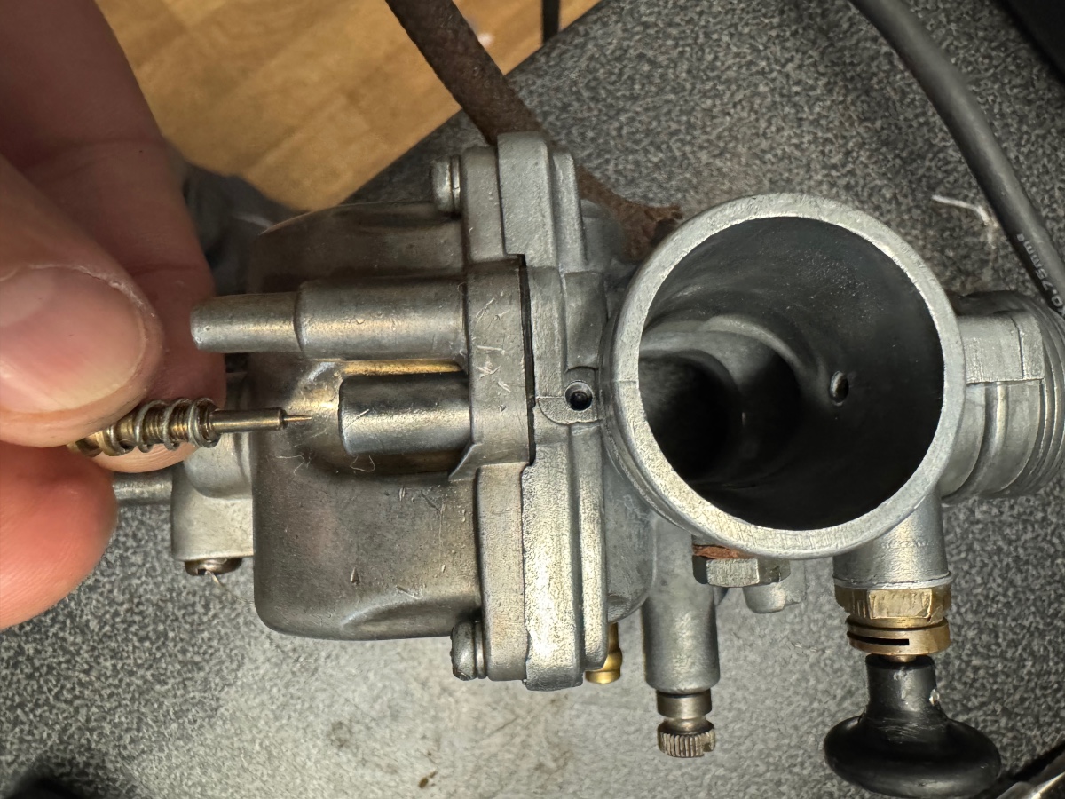

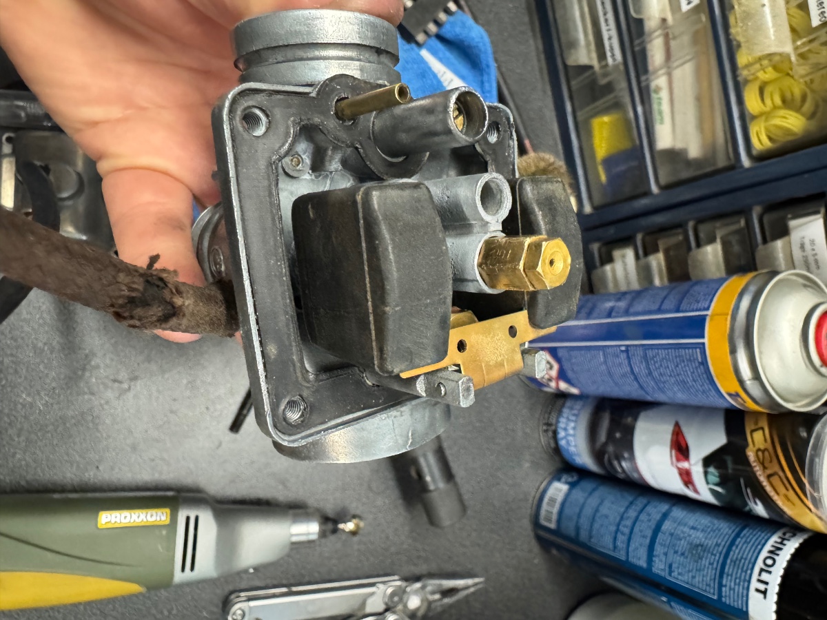

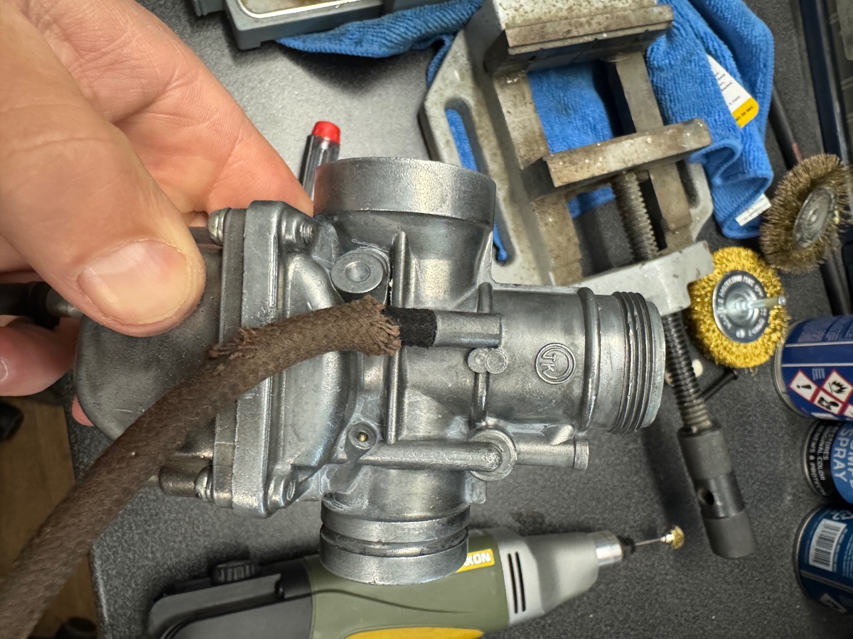

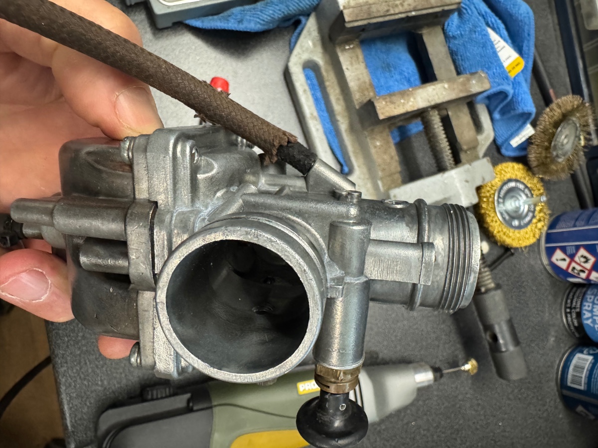

Habe mal ein paar Fotos mit angehängt und die durchschraubte Schraube habe ich markiert.malkwitzer hat geschrieben: ↑Mo 26. Mai 2025, 22:32Klasse -Foto mach ich morgen mal. Danke!Svoeen hat geschrieben: ↑Mo 26. Mai 2025, 19:30Sehr wahrscheinlich ist die Schraube von der du redest die Leerlaufgemischschraube. Wenn die im Gehäuse steckt, ist es keine Wunder, dass sie nicht läuft. Mit Glück kann man den Vergaser vielleicht noch retten, lässt sich so schwer sagen.

Re: Bitte um Hilfe bei meiner XT, aber „nur“125
Ich sehe nicht markiert.
