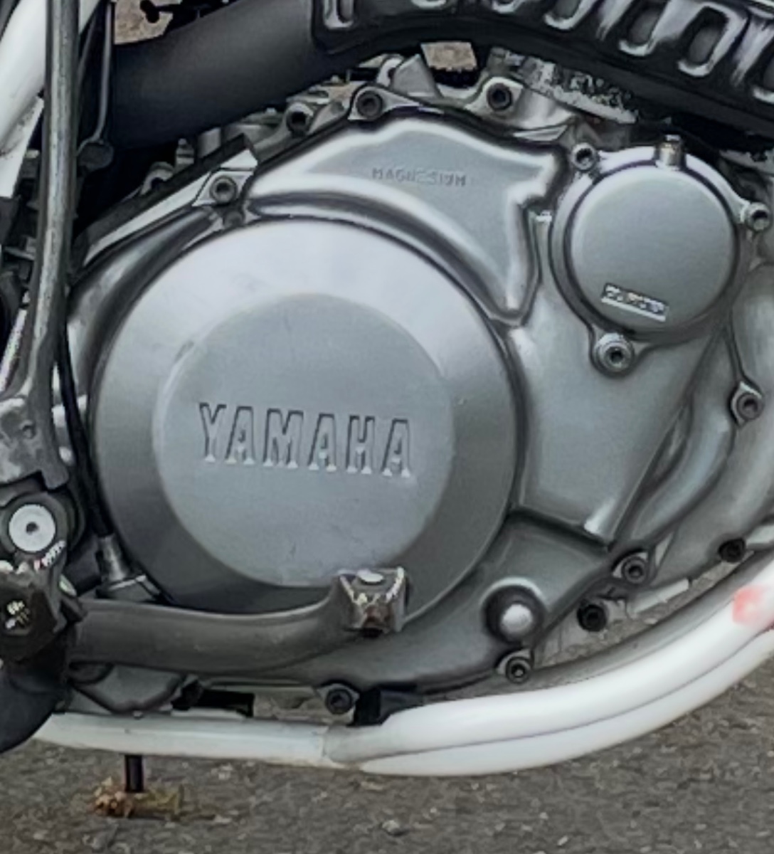

Hallo liebes Forum,
bei einem meiner Kupplungsdeckel ist blöderweise Befestigungsauge abgebrochen.
Hat jemand eine Idee wie man es reparieren könnte?
Re: Reparatur Motordeckel
Meiner Meinung nach:
Wenn das wirklich halten soll ist da nur anschweißen und nachträglich bearbeiten sinnvoll.
Allerdings ist das aufgrund der Magnesiumlegierung nicht ganz trivial und zieht eine Menge Nacharbeit mit sich.
(Planfläche etc.)
Wenn du keinen Bekannten hast der das für die Kaffekasse macht
ist hier ein neuer/anderer/gebrauchter Deckel eine günstigere Lösung!
Ich habe zwar selbst an etlichen Vergaserdeckeln solche abgebrochenen "Ohren" mit diversen Klebern wieder erfolgreich fixiert
aber am hier gezeigten Bsp. wird das nix.
Tut mir Leid, das wolltest du wahrscheinlich nicht hören.

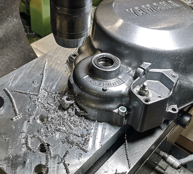

hab den Deckel fertig, wobei dichtungsseitig ists nach dem Abfräsen und -planen etwas porös zum Vorschein gekommen, ich wollte aber nicht nochmal nachschweißen. Du solltest die Flachdichtung an der Stelle mit etwas Flüssigdicht kombinieren. Ausserdem wirst Du an der Stelle eine etwas längere Schraube verwenden müssen, wenn ich das richtig gesehen habe ist das Ohr jetzt etwa 2-3mm dicker als vorher, dafür aber auch stabiler.
Ich hab grad keine Phosphorsäure zur Hand gehabt, normalerweise beizt man blanke Magnesiumlegierung mit 5%iger Phosphorsäure für ca. 90 Sekunden. Ich hab immer mit dem Pinsel etwas aufgetragen und knapp zwei Minuten lang nachgepinselt, dann mit viel Wasser abgewaschen. Das verhindert weitgehend die Oxidation.
Das Kugelventil hab ich wegen nicht planer Auflagefläche ausbauen müssen, es befindet sich im Kuvert im Deckel.
Insgesamt ist nicht die Schweißerei, sondern das anschließende Bearbeiten aufwändig. Da man das abgebrochene Ohr nicht einfach wieder hinschweißen kann, muss man erstmal alles rundherum entlacken, auch das Innere der Bohrung, dann wird das komplette Ohr neu anmodelliert, anschließend aufgespannt und zur Dichtfläche hin geplant, dann auf der Dichtfläche aufgespannt und die Oberseite plan gefräst. Mit einem zweiten intakten Motordeckel hab ich dann eine Vorrichtungsplatte so gebohrt und ausgerichtet, dass ich den geschweißten Motordeckel aufspannen kann um die Bohrung genau an die ursprüngliche Stelle zu setzen.
Hier nach dem Bohren. Lauter hochbrandgefährliche Späne...
