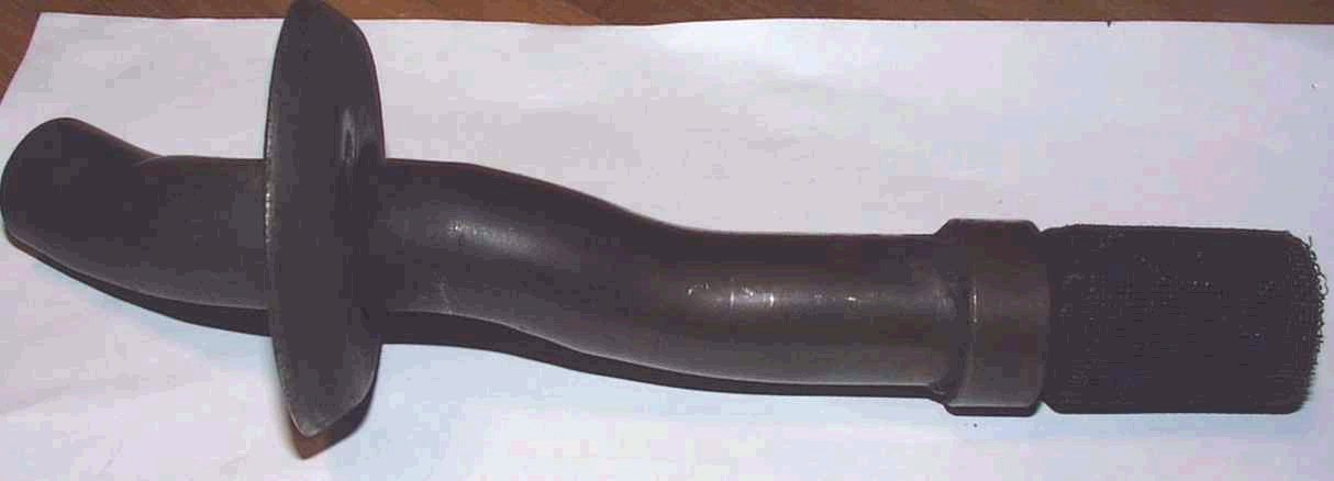

Hallo da ich nurnoch vom Vorgänger einen Deckel mit Loch anstatt einer Originalen Flöte im Auspuff habe, und mich der Neupreis doch etwas abschreckt (etwa 60 Euro) Überlege ich mir das ding selbst zu bauen indem ich wieder ein Rohstück Einschweiße mit Originalmaßen.
Nur ich hab ja kein Original, ganz super währe wenn einer mal par Bilder der Flöte machen könnte und die Längen messen wie lang das Innenrohr ist und das Äußere stück sowie der Durchmesser, und was hat es mit der Dicken stelle auf sich innen? Bilder währen echt gut.
Danke wie gesagt Xt 600 E oder K müsste ja gleich sein Bj. 90 -94

hallo,
leider habe ich auch nur ein schlechtes foto und keine originale flöte,
ich denke das das vordere flötenende mit dem sieb durch eine öffnung in dem zwischenschott bis in die vorletzte kammer des schalldämpfers gesteckt ist, der runde absatz vor dem sieb dichtet dann die bohrung des zwischenschott nach der hinteren kammer ab,
die abgase strömen somit von der vordersten auspuffkammer über zwischenrohre in die hinterste kammer und dann über bohrungen zurück in die mittleren kammer, dort gehts dann durch das sieb in die flöte und ab nach draussen, mit diesen umwegen wird die länge des auspuffsystem künstlich verlängert,
eigentlich müsstest du dir die maße der flöte am dämpfer nachmessen können,
gruss, günter

Hab mal die Flöte meiner 3TB E rausgekramt:
Länge Innenrohr 117mm (ohne den Drahtkorb)
Länge Außenrohr 80mm
Durchmesser Rohr 25mm
Wandstärke 1,5mm
Du musst halt die Biegungen irgendwie hinkriegen...
Wenn Du mehr Daten/Bilder brauchst: das Ding liegt vor mir
Wandstärke 1,5mm
