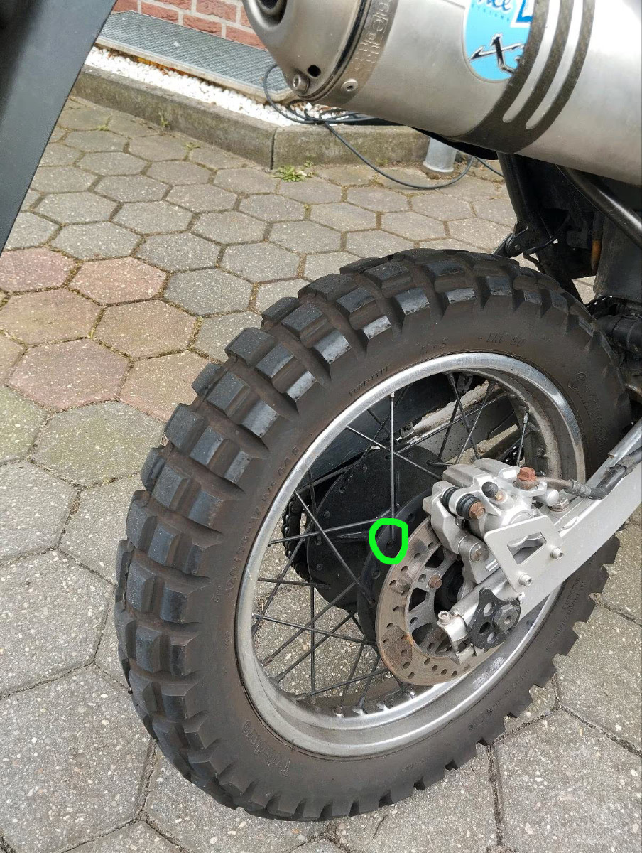

Was ist denn das für ein verkünsteltes Schutzblech vorne? Und der Blumendraht unterm Auspuff?

Ups...
- bild1.jpeg (421.17 KiB) 274 mal betrachtet
