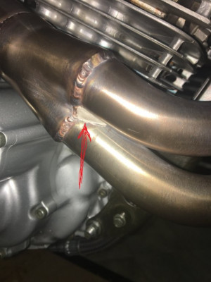

Es geht ja um die Stelle, an der die beiden Krümmerrohre zusammengefasst werden. Und da liegen sie aneinander.

Meiner ist schlampig verarbeitet und an dieser Stelle undicht. Nicht sauber geschweißt anscheinend. Ist aber nicht von Leiro

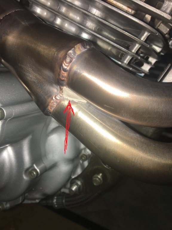

Ich habe meinen Krümmer der zwischen den beiden Rohren undicht war jetzt mal versucht abzudichten. Schweißen an der Stelle keine Chance behaupte ich.
Ich habe von außen "Presto Auspuffreparatur-Paste" aufgetragen - mit Spachtel eingedrückt und eine Art Naht geformt.
Die Masse ist wie Spachtelmasse mit etwas anfeuchten gut verarbeitbar, nach dem aushärten und einbrennen ist das wie Beton (und sieht auch so aus).
Überraschenderweise ists bis jetzt tasächlich halbwegs dicht nach den ersten Motor-Probeläufen. Zumindest nicht mehr spürbar undicht wie zuvor wo es wirklich rausgeblasen hat.
Ob dieses Maurer-Kunstwerk aber die Vibrationen des Rüttelbechers auf Dauer aushält ist fraglich, bezweifle ich fast aber mal sehen.
Testfahrt ist noch ausständig.

Mein Gedanke war dass man so eine Dichtmasse durch Drücken auch an Stellen hinbringt die nicht zugänglich sind nämlich genau zwischen die beiden Rohre (genau in die Mitte und genau dort wo oberes und unteres Rohr aufeinandertreffen) da gehts um mm Spalt, die Rohre liegen ja in dem Bereich eig aneinander an.
Großflächig Zuschweißen geht wsh iwie, wenn das jetzt nicht hält werd ich mal schaun.
Hab auch kein passendes Schweißgerät zur Hand - mit dem 30 Jahre alten Elektroden-Gerät von der Baustelle wird das wsh nix
