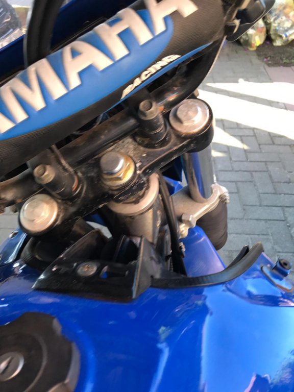

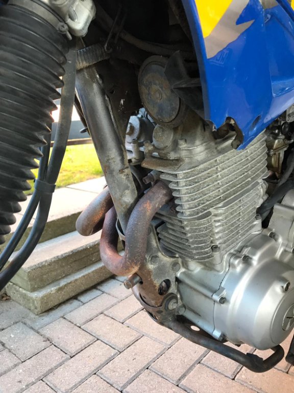

Hallo liebe Gemeinde!
Seit einer ganzen Weile schon liebäugel ich damit mir eine "alte" XT als Autoergänzung, also für den Arbeitsweg und die gelegentlich kleine Ausfahrt anzuschaffen.
Ich möchte natürlich nicht viel ausgeben, dachte so an max 1500,-€. Bin dafür aber auch gerne bereit in Eigenregie einige Mängel zu beseitigen und/oder aufzuhübschen.

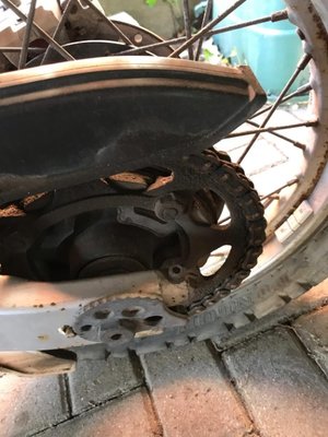

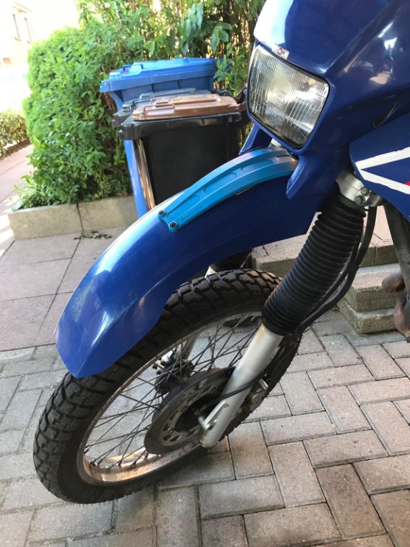

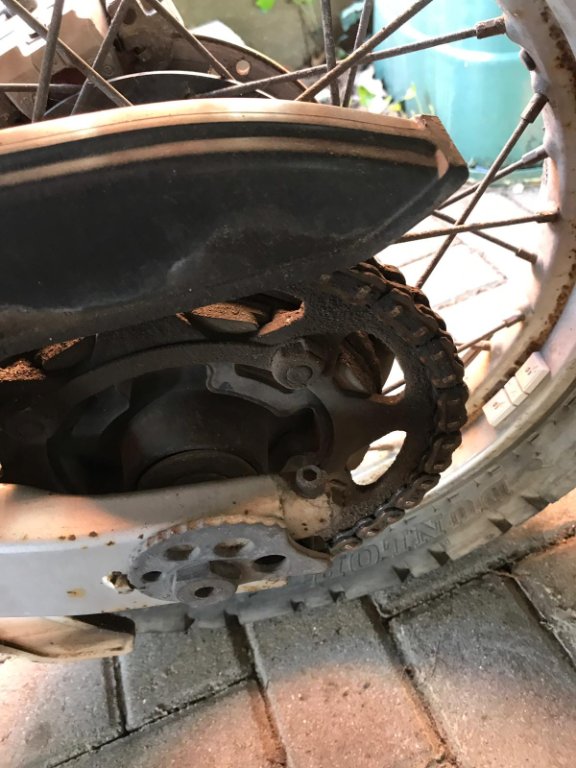

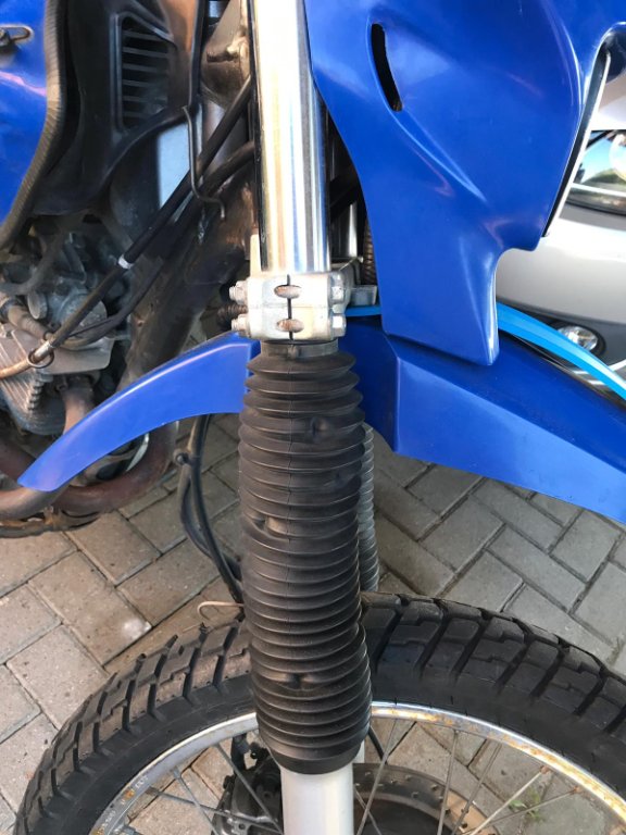

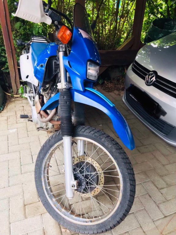

Nun hab ich mir heute folgendes Mopped angeguckt und würde gerne durch euch eine Einschätzung haben, was man dafür noch hinlegen kann.
Es handelt sich um eine XT 600 aus 1997 mit knapp 35.000km. Vergaser wurde vor 2 Jahren vorm TÜV (ist also gerade abgelaufen) gereinigt. Ansonsten ist die letzten 2 Jahre kaum was passiert, vlt 400km Lt Besitzer. Gabel vorne leckt, Dämpfer leckt, Motor trocken (minimal am Zylinderfuss), Bremsleitung vorne etwas nass, 2 kleine Löcher in Sitzbank, chromfelgen ziemlich rostig, kein richtiger geradeauslauf vom lenker (vermute leichter Sturz, dürfte aber mit Gabelbrücke etc richten zu bereinigen sein) Rahmen, Lenker sehen gerade aus. Ein Tank spoiler fehlt, Batterie muss neu, Reifen Schläuche müssen neu, ölansammlung am Rahmendreieck (links) mmhh gute Frage wo das her kommt (Sturz? Unvorsichtig beim auffüllen?) Ölstand schwach, knapp unter Minimum.
Motor läuft sonst gut und springt gut an.
So, das ist viel.... Sorry dafür, aber so kann man doch vlt ne Abschätzung abgeben.
Anbei auch noch einige Fotos!
Jetzt schon mal vielen Dank für Antworten und Tipps!!

Bisschen viel auf einmal...
Als Autoersatz wird das vorerst nichts werden, eher ne endlose Baustelle.
Ich wette, wenn du die regelmässig bewegst, kommen andere Sachen.

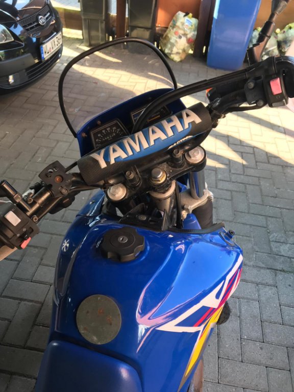

Alleine die Tankverkleidungen bei dem Baujahr sind arschteuer, selten und brechen wie Leibnitz Keks.
Zylinderfuß undicht, Gabel + Dämpfer undicht, Reifen, Sitzbank mit Löchern,...
Geradeauslauf kann an der schwindligen Kettenspannerei hinten liegen: Wenn beide Seiten gleich stehen, heißt das bei der XT noch lange nicht, dass das HR gerade sitzt - kann daran liegen, muss aber nicht.
Also das was ich hier lese, wäre für mich genug, um sie nicht anzusehen.
1500 ist jetzt nicht voel für ne XT. Die Preise sind stark gestiegen, aber das Baujahr ist jetzt nicht so beliebt als klassische XT.
Mit den Mängeln, ohne HU...
Gib lieber 2000 oder 2500 aus für eine, die ok ist, sparste die Geld + Nerven.

500,- wäre ein angemessener Preis für die Baustelle wenn Du leidensfähig bist und viel Zeit hast.
Ganz sicher aber nur dreistellig.

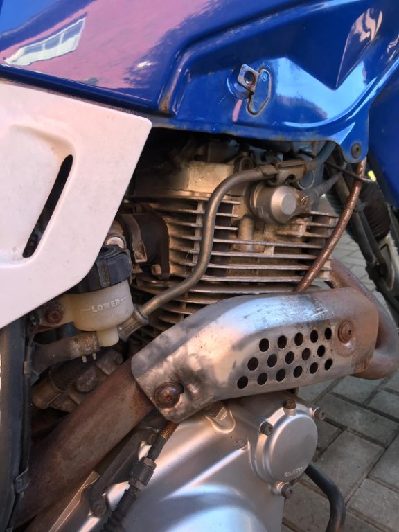

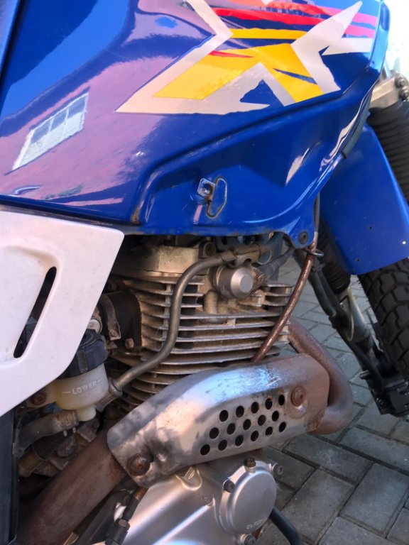

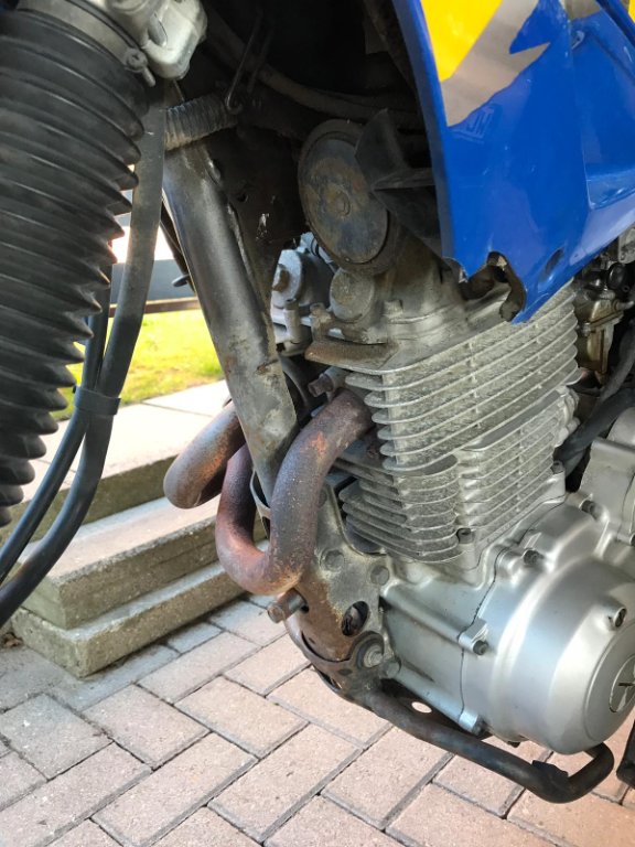

Der Motor wird von außen eher nicht dicht
Dämpfer hinten auch nicht (Ersatz notwendig)

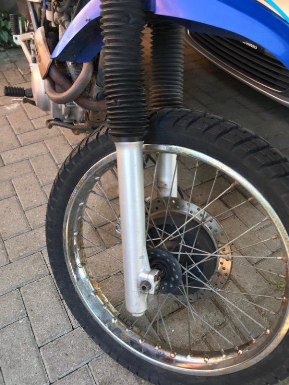

Gabel ist wahrscheinlich nur Arbeit, Dichtringe, Spezialwerkzeug, Öl
Ölstand kann teuer werden. Da müsste man mal eine kleine Runde fahren um zu sehen ob sich da der Pegel im Öltank stabilisiert.

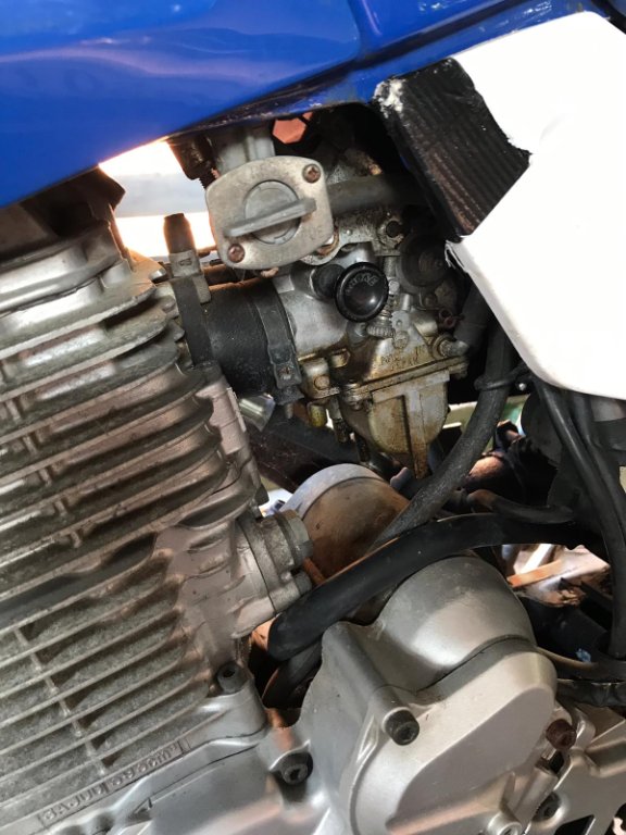

Bedenken gibt mir zudem die Ölanhäufung am Rahmendreieck links. Meine Vermutung ist, dass er links mal etwas kräftiger gelegen hat, sieht man auch an kleinen Abschürfungen. Dies ist meiner Meinung nach der Grund für die krumme Lenker/Gabelbrücken-Kombi. Kann es sein, dass es ein Haarriss am Rahmen gibt, der den Ölaustritt verschuldet?

Ein Motor unbekannten Zustandes und ein Rahmen mit Papieren? 500,- würd ich schätzen.
Die 1300 kriegt er wenn er das Mopped schlachtet und die Teile verkauft. Vielleicht.
Oder wenn er die gröbsten Mängel richtet und TÜV macht.
1300 will er
Gebrauchtes dichtes Federbein 100 mit Sucherei
Reifensatz vom Händler montiert 200 (wobei die am Bild nicht soo schlecht ausschauen. Ablaufdatum?)
Gabelüberholung Teile 50
Tank"spoiler" 50
Sitzbanküberzug 50
Bremsen nehm ich mal mit 50 an (zumindest Flüssigkeit und ein paar Dichtungen neu)

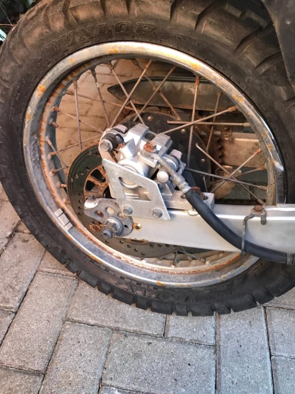

Kettensatz 130 wenn ich mir anschau wie rostig Hinterrad und Speichen sind. Vom Spanner her vermute ich dass da schon ein Glied rausgenommen wurde.
Wenn eine Speiche bricht, kannst wahrscheinlich das Rad komplett einspeichen weil die Nippel festgerostet sind (Satz zu gut 70,-)
Kleinteile wie Motoröl Filter Rostlöser Lack etc etc ect 100,-
Ich komm da auf 2300 bis das ein vernünftiges Motorrad ist. Wenn Du alles selber machst
Aber immer noch krumm und der Rost nur behübscht (schaut nach Winterbetrieb ohne Pflege aus) und ohne zu wissen wo das Öl herkommt.
Kettenführungsteile (Schwingenschleifer Kettenführungsrollen etc)?
Unbekannte Herkunft des Öls?
Dass der Vergaser vor 2 Jahren gereinigt wurde sieht man ihm nicht an. Gilt nicht ...
Die Kilometer würde ich nach Vorlage von ein paar Rechnungen mit Kilometerstand vielleicht glauben (TÜV ...)
ICH
würde schauen wie verschlissen der Antriebssatz ist
und wie weit der Steuerkettenspanner ausgefahren ist (maximal halb).
Wenn die Reifen und Antriebssatz noch OK sind bin ich bei knapp vierstellig.

Kettensatz sieht vom Verschleiß noch OK aus, aber ist durch schlechte Pflege einfach fällig würde ich sagen.
Reifen DOT 17/11 also alt ... müssen neu.

Was meinst du genau mit Öl auf Rahmendreieck?
Wo genau? Oben am Ventildeckel? Die reißen gerne bei nem Sturz, oder wenn man den Motor nur oben hängen lässt.
=> Neuer Zylinderkopf mit Deckel.
Gebrauchte überholungsbedürftige köpfe wird man ab 250 auf Ebay finden, die man dann nochmal teuer überholen lässt.
