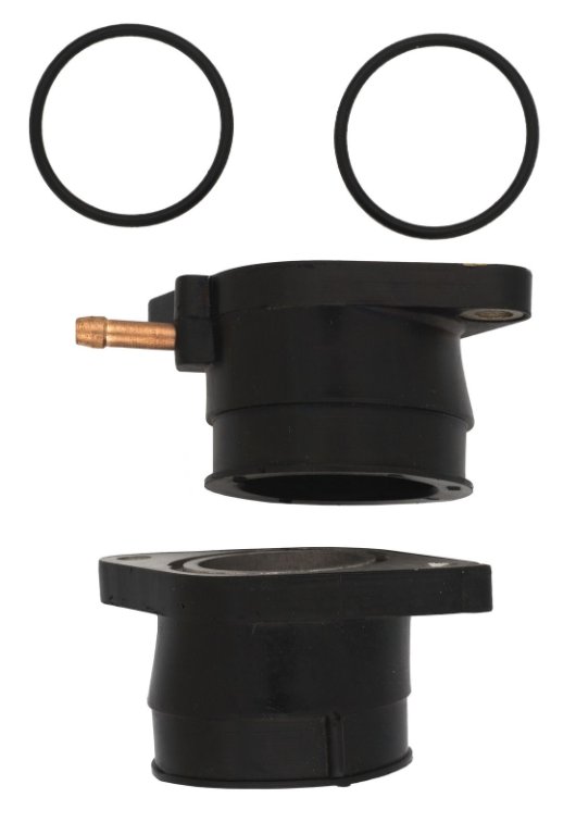

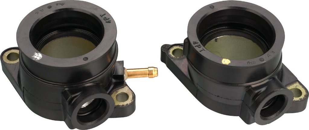

Kedo kann nichts zum Hersteller sagen, weil über Zwischenlieferanten aus Fernost. Es wurden mal Tourmax bezogen, aber ob immer noch, kann nicht gesagt werden. Vermutlich Tourmax.
Hier mal die Produktfotos:
~1986 bis 31.12.1996 (EU) Ab 1.1.1997 (EU) bis ? (vermutlich auch für die DJ)
Diese haben je zwei große Öffnungen.
43F-13586-01
1VJ-13596-00
Wobei mir die Zuordnung (rechts/links) entfallen ist:
~29,5 mm
~30,5 mm
Einer der Ansaugstutzen hat einen Nippel.
Also wenn ihr eure Schrauberfinger mal wieder in der Gegend habt, einfach mal nachmessen.
