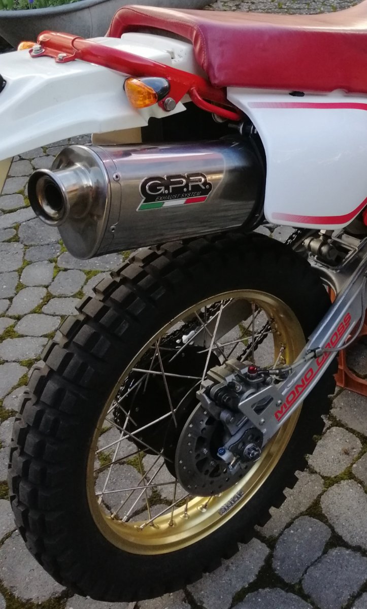

Den neuen Endtopf von GPR finde ich sehr schön und passend. Außerdem hat der nen tollen dumpfen Klang + ist nebenbei auch mit ABE.

Den Auspuff habe ich auch dran, der hat eigtl. sogar ne E-Nummer und keine ABE. Mir war der nur Original zu laut. Ich habe mir
den ein bissl leiser gemacht.

Ja stimmt, der Asupuff ist recht laut und du hast recht, er hat eine E-nummer. Von daher hab ich wegen der Lautstärke kein schlechtes Gewissen
