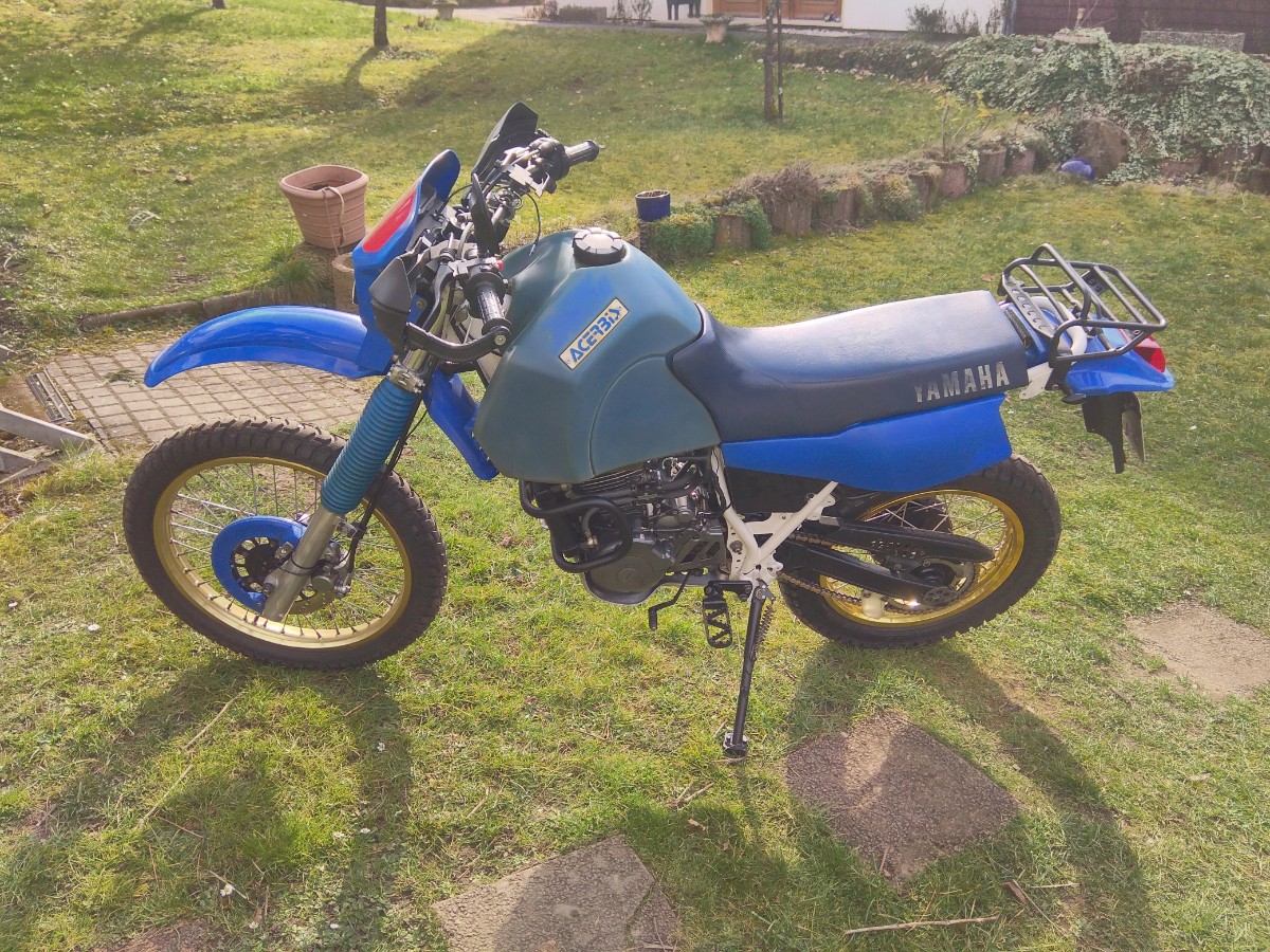

Vielleicht ist es für den ein oder anderen interessant....

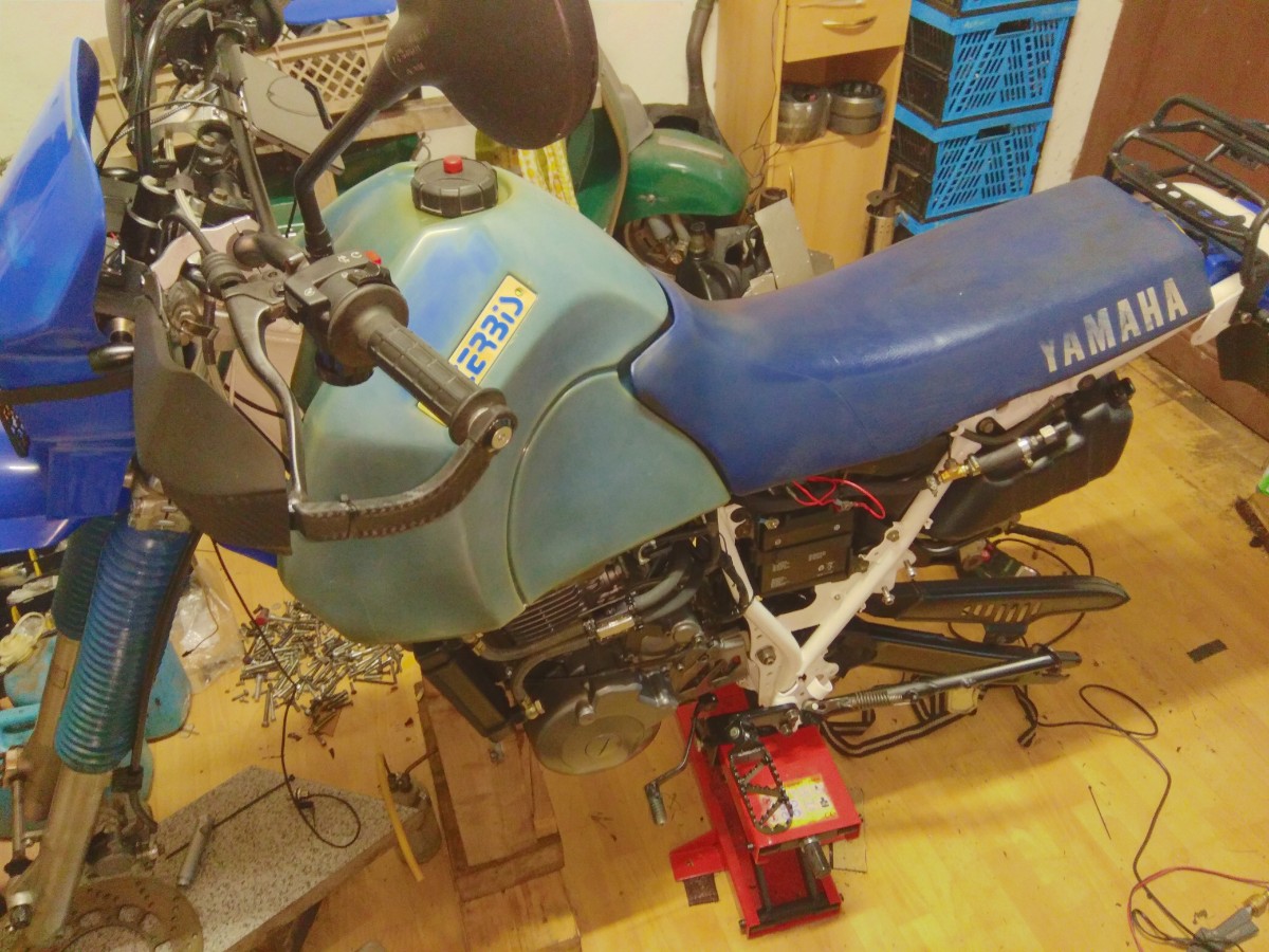

Da ich nächstes Jahr mit nem Kumpel mal ein bischen ausserhalb befestigter Straßen unterwegs sein möchte, habe ich mir aus überwiegend Restteilen eine 2KF zusammengebaut. Fokus lag nicht auf Originalität, eher funktional und hoffentlich robust und nicht zu teuer. Habe erst Mitte August angefangen, es fehlen noch Räder, Kettensatz und die HE Bremsscheibe. Die Plastikteile sind nicht mehr wirklich schön, das Teil wurde wohl zum Reisen benutzt, der Tank war tatsächlich mal blau - der Rahmen und Plastikteile haben sicherlich 100.000 km drauf.
was gemacht wurde
Rahmen abgeschliffen, 2k lack, neue Lagerschalen Lenkkopf.
Schwinge komplett überholt, einige neue Gleitlager, einige aus anderen Schwingen.
Gabel neue Gleitlagerbuchsen.
Motor 3TB, aus lagernden Teilen auf die Schnelle aufgebaut. Die beiden abgedichteten Lager original Japan neu, Kurbelwelle rechts neu, Abtrieb rechts neu - hatte sonst keine mehr da, daher alte genommen :D Ölpumpe neu (überholt), Kupplung und Steuerkette ca. 1500km. Zylinder und Kolben haben schon etliche km aber sollten noch einige km halten. Zylinderkopf, nur gesäubert Schaftdichtungen neu, und eingeschliffen.
Vergaser Honda xl - mal schauen, kann noch auf Original gehen, aber das müsste so gehen. Springt gut an, geht ins Standgas ohne hängen zu bleiben, Feder ist allerdings etwas zu stark. Nachteil, bei ca. 1/3 Drehung schon Vollgas.
CDI - digital wieder von transmic, diesmal in Alugehäuse, passt auch wunderbar an die Originalposition.

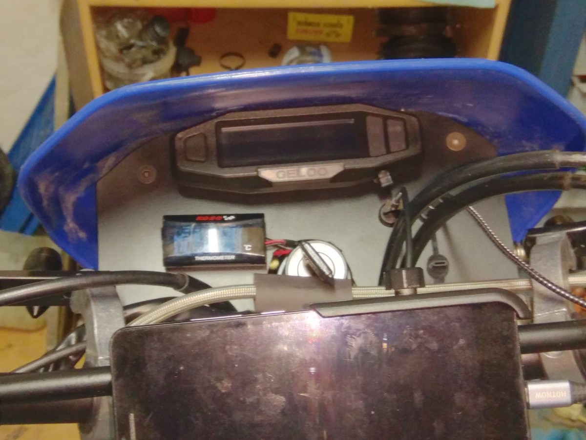

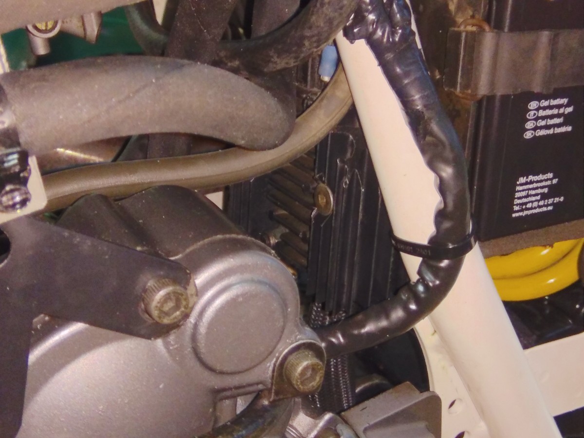

Blinkerschalter von Amazon, Tacho und Ölthermometer von Aliexpress, Cockpit aus Alublech, USB c Anschlüsse im Cockpit, 100w dc-dc konverter unter der Sitzbank. 3phasen Regler an der 43f Position auf Kühlkörper montiert (für mich sinniger als unter der Sitzbank) und das Blinkrelais unter das Cockpit positioniert. 10 Ampere Stecksicherung.
Jede Menge am Kabelbaum gelötet, viele neue Stecker :D
Ist noch einiges mehr gemacht, bin mal gespannt wenn das TÜV hat. Auf jeden Fall haben sich die vielen Einzelteile, die überall rumlagen, mal ordentlich reduziert.

Ich hab einen Fehler entdeckt - die Gelbatterie. Da würd ich speziell auf dem TeT immer Lithium wählen, das spart eine Menge Gewicht und gibt (bei der richtigen Akkuwahl) auch noch die doppelte Kapazität.

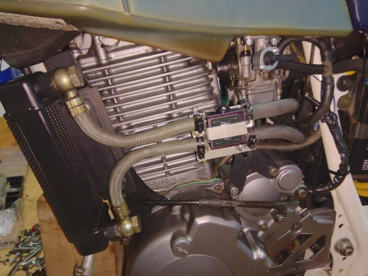

Cooler Kühler - und woher ist das Ölthermostat? Mocal?

Mit ner Lithiumbatterie hatte ich in der Vergangenheit keine gute Erfahrung gemacht, teuer und schnell kaputt. Beachte hier ist auch der günstige 3phasen Regler ohne sense verbaut, die Gelbatterien machen das problemlos mit.

Das Thermostat ist ein eigentlich zu teueres JAGG von Kedo. Und da muss ich auch nochmal mit Kedo sprechen. An meinen anderen beiden sind Mocals verbaut. Die sind super aber halt vom Bauraum her sehr groß. Daher wollte ich das JAGG, allerdings bei den Mocal ist das Ventil innen im kalten Zustand wirklich geschlossen, bei diesem hier ist das nicht vollständig zu, was dazu führt das der Kühler direkt am Anfang durchflossen wird. Keine Ahnung ob das Thermostat fehlerhaft ist, da werde ich nochmal Rücksprache halten.

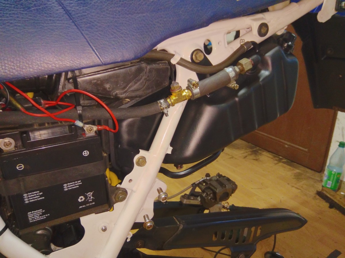

Der Anschluß der Ölrücklaufleitung am Öltank sieht so aus, als könnte er abvibrieren.
Warum hast Du das so gemacht?
Meinst Du wegen dem T-Stück ? Da sitzt der NTC vom Koso drin, da kann aber nix losvibrieren.

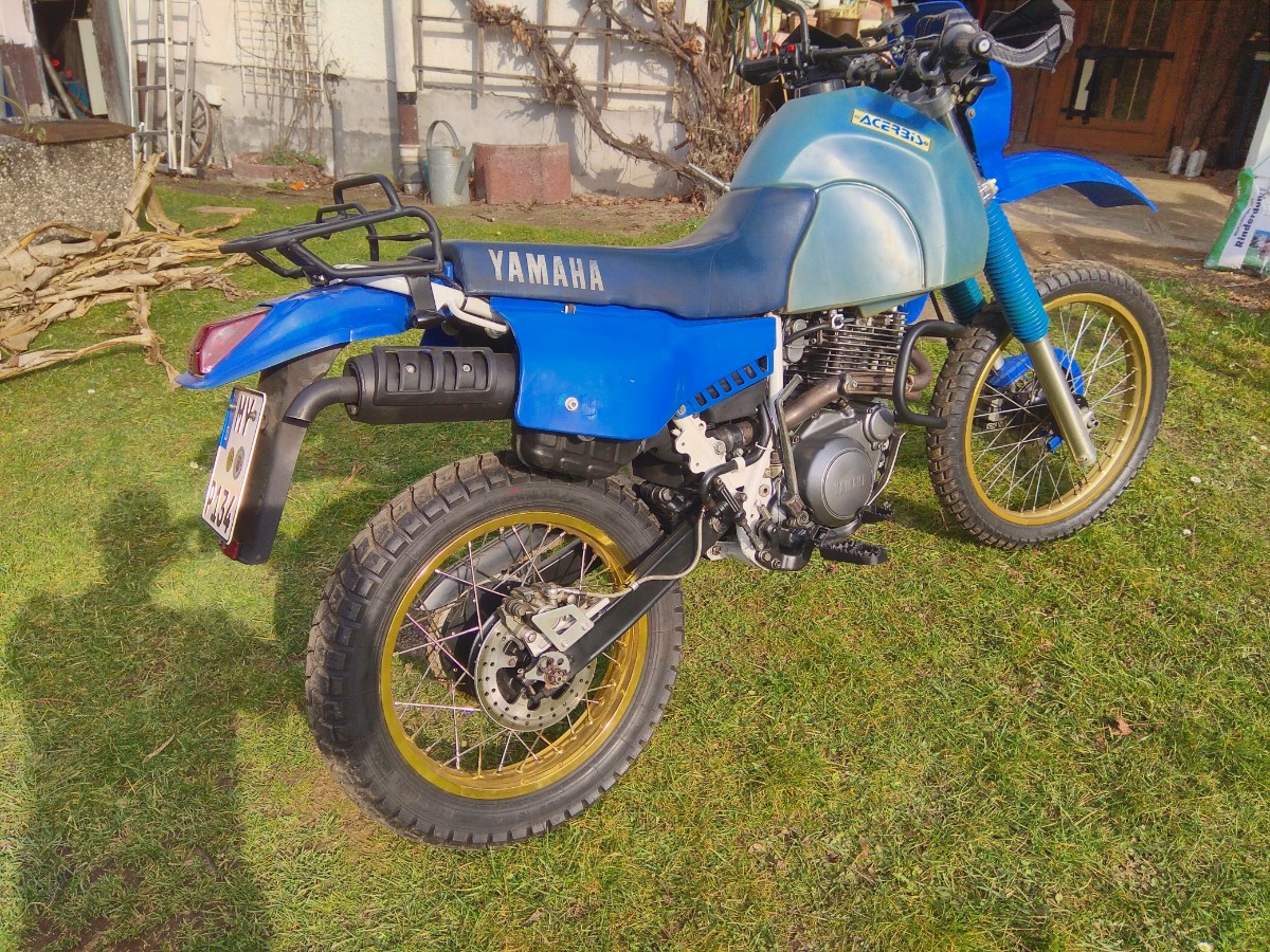

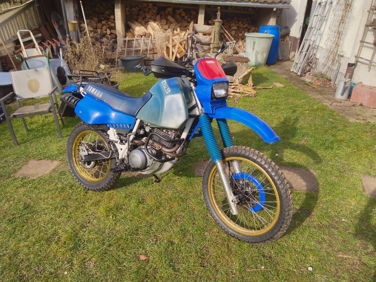

und erstmal fertig, seit 07.03 angemeldet.
Felge hinten ist neu, vorn neu zentriert und natürlich alle Radlager neu.
Die Sturzbügel sind von einer 3UW, die mir sehr günstig zugelaufen ist.

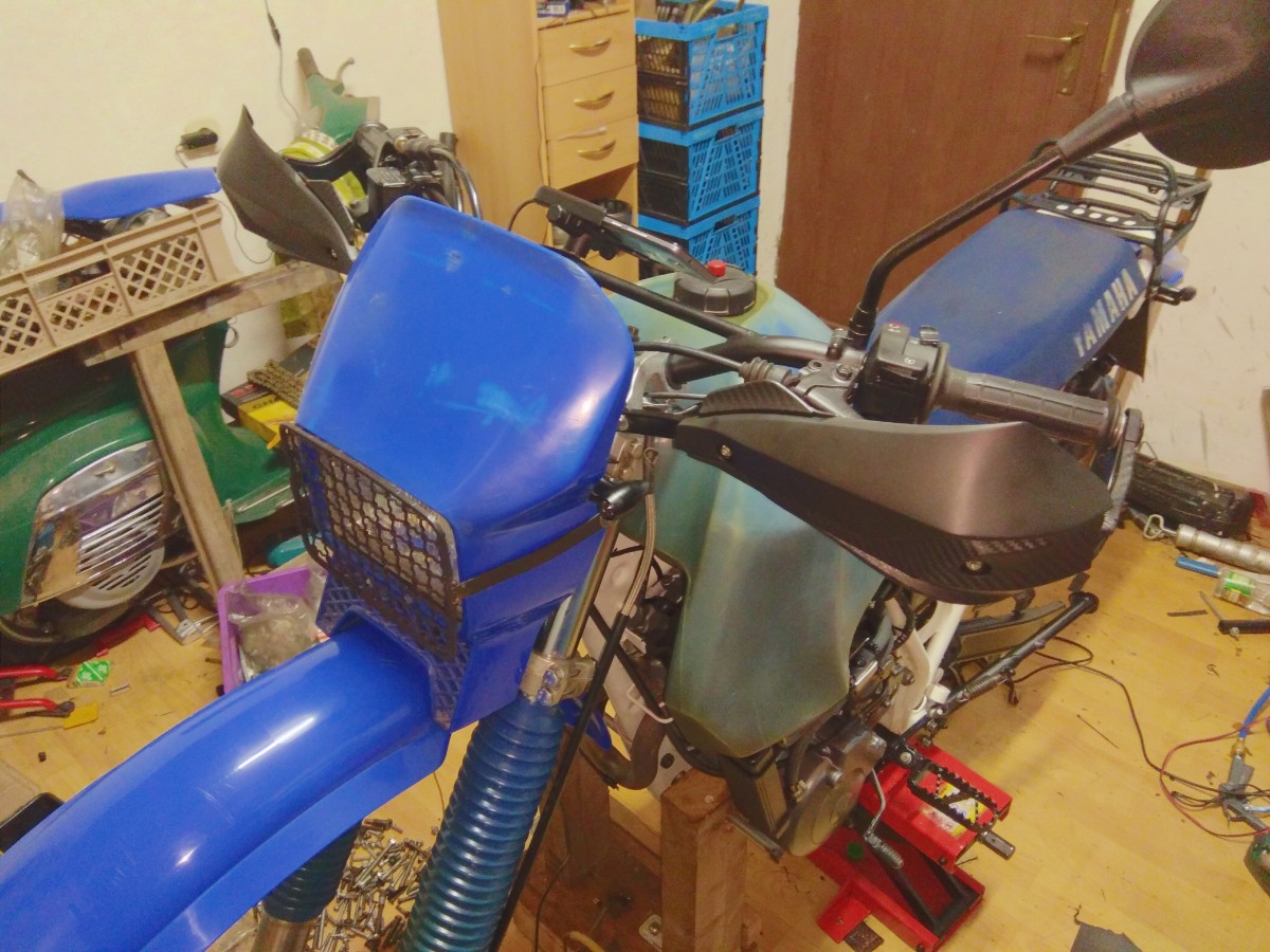

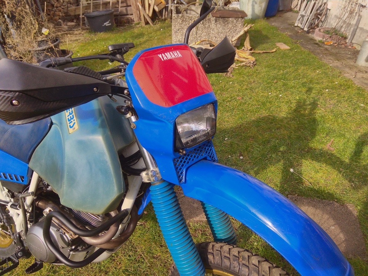

Scheinwerfer musste ich ändern, da die Klammer im Rahmen des alten 43F Scheinwerfers nicht mehr vorhanden und mir das Ding zu instabil war. Dazu hab ich einen Träger aus 2KF Geweih und dem Rahmen der 3TB zusammengeschweißt. Der Vorteil ist, dass alle Kabel zwischen Cockpitplatte und oberhalb des Lampenträgers Platz finden, dadurch schleift auch kein Kabel an dem Lüfter der LED H4.
Nicht sonderlich schön aber mit der LED H4 Lampe schön hell.
Dazu habe ich aus einem anderen Konvolut einen 1VJ Schalldämpfer in sehr gutem Zustand montiert.
Ach, und das Bilstein habe ich erstmal durch einen WP Dämpfer ersetzt. Das Fahrwerk ist im Vergleich (progressiv vorn / YSS / WP hinten) zu meinen anderen beiden relativ weich und gewöhnungsbedürftig, aber fürs Gelände evtl. besser.
Der XL600R Vergaser (PH68) macht sich bisher sehr gut, das Ding springt in jedem Zustand an und verleiht der Motorcharakteristik einen spritzigeren touch. Öltemperaturen beim fahren so bei 80...86°C (gemessen in der Rücklaufleitung), aber es ist ja auch noch nicht sonderlich warm. Kerzenbild i.O.
Vibrationen etwas nervig...wie immer mussten nochmal alle Motorschrauben nachgezogen werden.
Lenker ist mir doch zu niedrig, da kommt noch ein höherer dran - hoffe ich komme mit den Zügen klar :o
Die ersten 200km waren soweit i.O, auf jeden Fall mal keine Schraube oder Kettenrolle oder irgendwas verloren :D
