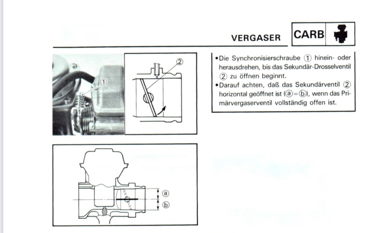

Zunächst ist tatsächlich das wichtigste, wie genau der Satz im WHB lautet. Du schreibst hier nur "...sich zu öffnen beginnt".
> Bitte stelle den vollen Satz zu Verfügung.

Den Teil des Satzes hatten wir ja schon. Und Welche Bedingung muss gegeben sein?

Tim, Teil 2 gibt dir weitere Hilfe: die Klappe soll komplett offen sein, wenn der Primärvergaser auch komplett offen ist. So eine Raketenwissenschaft brauchst auch nicht daraus machen, oder gehst du mit dem.Vergaser dann an den Prüfstand um immer ident reproduzierbare Ergebnisse zu erhalten?

Ich habe es so wie ich es für richtig halte eingestellt. Die Klappe ist bei 7mm geschlossen und beginnt man darüber hinaus den Schieber zu betätigen so fängt sie an zu öffnen. Und ja die Drosselklappe ist bei Vollgas komplett geöffnet. So sollte es eigentlich passen.
