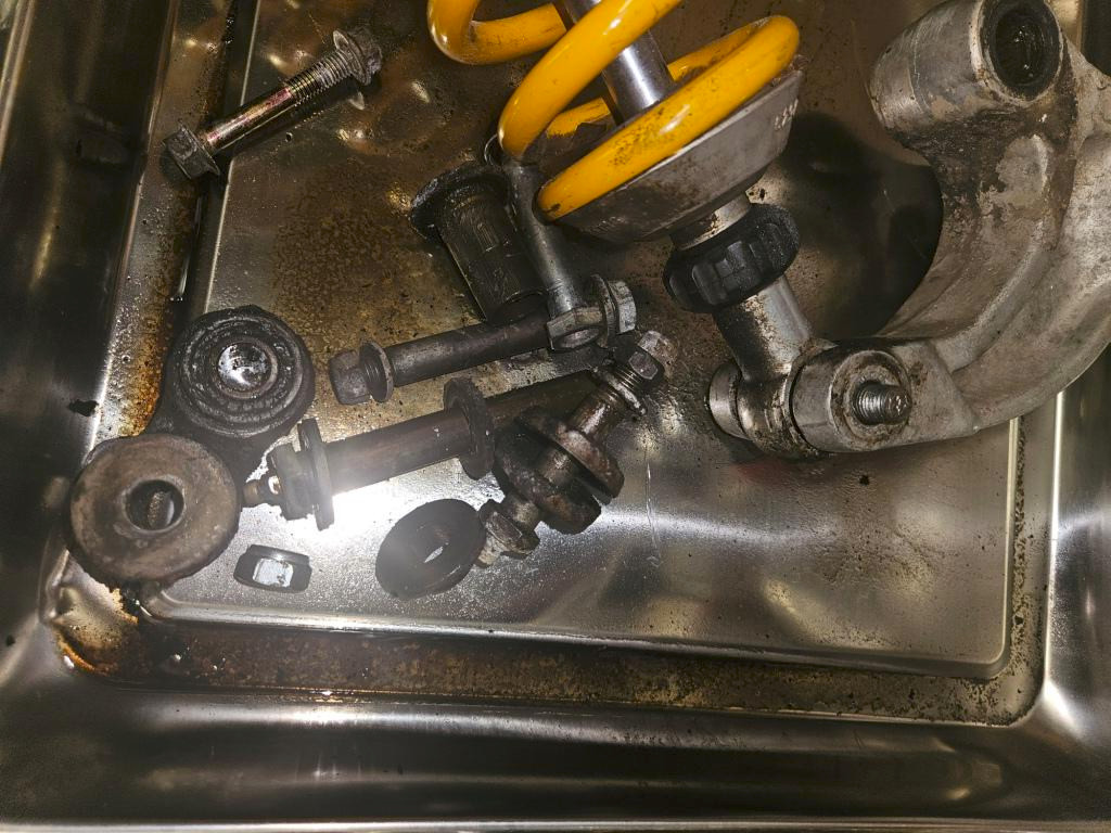

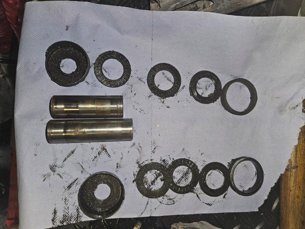

Habe das Fahrwerk,Umlenkung/ Hinten auseinander. Der Federbeinbolzen ging nur mit Hitze und Gewalt raus.
Die gibt aber neu nicht mehr, also rausoperieren. Lagerinnereien werde ich gegen einen Zubehörsatz tauschen, Allballs.
Bei der XT habe ich am Ende nur die Hülsen aus dem Satz genommen und die Lager als Normteile nachbestellt, mal sehen

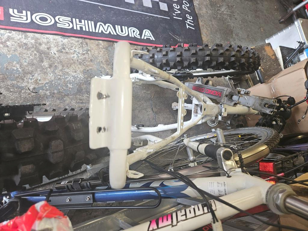

Wie bei einigen 59x ist auch an meinem Rahmen das Heck schon mal neu angeschweißt worden.
Da muss ich noch mal ran, die Verschraubungspunkte für den Heckkotflügel passen nicht mehr richtig.
Einige Gewinde sind auch kaputt.

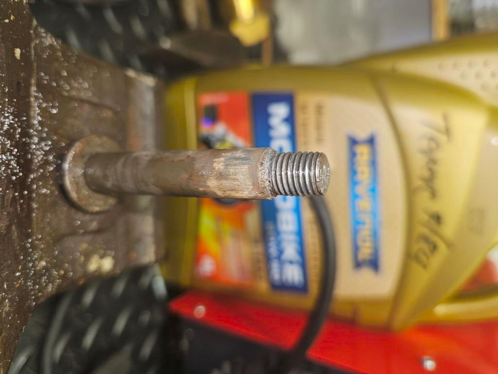

2 Stehbolzen die nicht raus wollen, den ersten habe ich noch mit 2 gekonnterten Muttern rausbekommen.
Den zweiten mit aufgeschweisster Mutter. Bei den restlichen beiden sind die Bolzen abgeschert.
Die müssen jetzt in Feinarbeit rausoperiert werden..

Kopf warmmachen (ca. 150 Grad).

Die beiden Steh-/Hänge-Dehnbolzen sollten auch erneuert werden.
Die gehen meistens gut raus, wenn der Kopf warmgemacht ist.

So, Stehbolzen im Kopf habe ich ausgebohrt. Hat ganz gut geklappt.

Leider ist der Rahmen im Bereich der Umlenkhebelaufnahme und Fußrastenaufmahme gerissen, das ist mir zu heikel.
Bei der Suche nach einem Ersatzrahmen bin ich dann zu einer weiteren TT mit umfangreichen Ersatzteilen (ausser dem Rahmen :) ) gekommen.
Auf ein Neues. :mrgreen:
