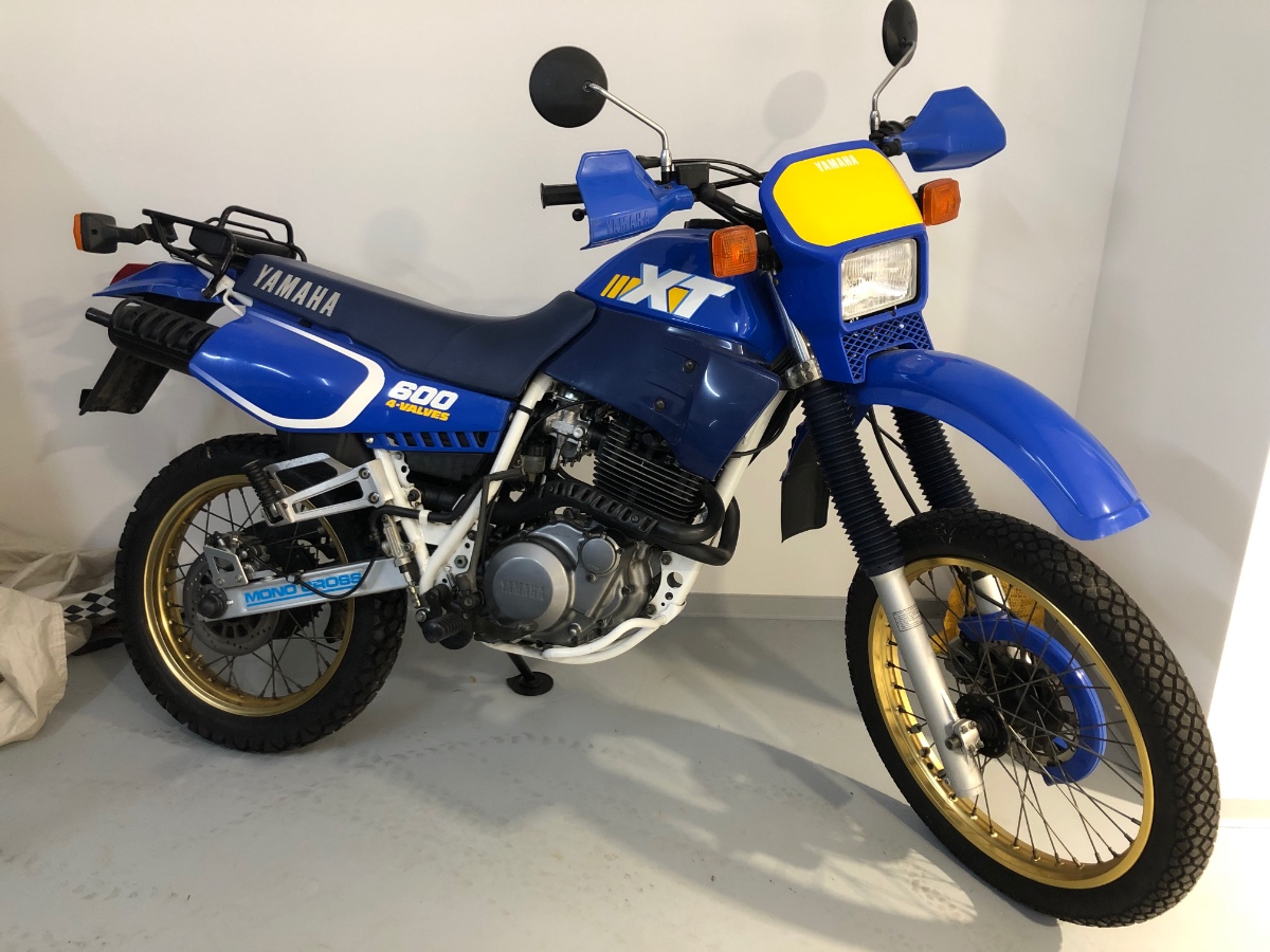

Re: 3te 2KF
Ich hab den Tank jetzt erstmal nur furztrocken geföhnt. Vom Prinzip spricht ja nichts dagegen schon mal Sprit (Aral Ultimate 102 Oktan) draufzukippen auch wenn die XT nicht betrieben wird oder?
Muss nur noch auf nen neuen Dichtsatz für den Benzinhahn warten.
Theoretisch könnte ich dann auch einen ersten Startversuch nach 20 Jahren machen.
Aber wahrscheinlich wäre es besser vor dem ersten Versuch das alte Öl abzulassen (so gut es geht) und frisches Öl einzufüllen.
- Beiträge: 5543
Re: 3te 2KF
Ich würde die gelblichen Flecken noch rausmachen. Könnte später das Sieb im Vergaser zusetzen. Keine Ahnung, was das für Rückstände sind - habe ich aber auch bei mir beobachtet.
Wenn sich das löst, würde ich noch nen Durchgang machen.
Anschließend mit Gemisch 1:100 betanken.
Wenn der Tank nicht benutzt wird, regelmössig schütteln.
Nach nem Jahr würde ich den Sprit tauschen.
Das Gemisch macht nix, mache ich jeden Winter so. Bei 1:100 hast du nicht nennenswerte Rückstände, keinen Blaurauch, keine Probleme bei der AU, keine Leistungseinbußen etz.
Das Öl abzulassen...
Einerseits würde ich sie damit warmlaufen lassen wollen um die Plörre dannach gut rauszubekommen, 20 jahre altes Öl kalt rauszubekommen ist nicht der Hit. Andererseits ist 20 Jahre altes Öl nicht Risikofrei.
Ich würde das billigste Jaso Öl nehmen, dannach etwas fahren und dann noch nen Wechsel.
Ich empfehle dir den unteren Ölschlauch dran zu lassen!
Einfach starten nach 20 jahren?
Was passieren kann nach 20 jahren Standzeit:
Der Sprit harzt zum Teil im Vergaser, aber auch an den Ventilschäften. Ventile können hängen bleiben.
Ich würde versuchen mit Vergaserreriniger die Schäfte zu putzen durch die Kanäle und anschließend ballistolisieren.
Ich würde die Taschen der Nockenwelle mit Öl füllen und ein paar Tropfen durchs Zündkerzenloch geben und ein paar mal durchdrehen.

Re: 3te 2KF
Hallo!
Der Verrückte mit den vielen blauen XTs meldet sich zurück aus der Winterpause.
Habe den selbst revidierten Vergaser an einer der anderen XTs getestet. Läuft! Bremsen sind auch erneuert und funktionieren wieder. Tank ist jetzt komplett rostfrei und der neue Benzinhahn schon montiert. Jetzt kann der erste Startversuch nach über 20 Jahren kommen.
Altes Öl zuerst ablassen ist klar… sollte ich beim Öltank noch den Filter rausnehmen und reinigen? Habt ihr noch weitere Hinweise für mich (außer den oben bereits genannten Hinweisen!) … nach dem Öl auffüllen vor dem ersten Start ein paar mal den Kickstarter durchtreten damit das Öl etwas zirkulieren kann?
Viele Grüße!
Tim
Viele Grüße!
Tim
Re: 3te 2KF
Hi,
Ölfilter: ja klar! Wessen Zustand du nicht kennst, musst du checken.
Nach 20 Jahren würde ich die Ventildeckel abschrauben und die "Klaviatur im Kopfinnern mit Öl aus dem Ölkännchen versorgen.
Luftfilter usw. ist eh klar, oder? Im Prinzip eine "große Inspektion".
Faltenbälge hochschieben und den Zustand über den Simmeringen checken, fällt mir noch ein. Ich mache dort Dreck und Staub weg und schiebe etwas Lagefett oben drauf.
Alles, was vom VB komisch behandelt worden sein könnte, sollte man checken.

Re: 3te 2KF
Die XT lebt und läuft sehr schön und ruhig und springt hervorragend an.
Der Ölwechsel hat gut geklappt und das alte Öl sah meines Erachtens nach unauffällig aus.
Habe soeben die Vollabnahme beim TÜV bestanden und kann sie nun zulassen
Brauche nur noch neue Reifen und dann ist diese XT hoffentlich bald wieder voll einsatzfähig.
Eine Kleinigkeit ist mir allerdings aufgefallen, wenn sie noch kalt ist, dann trennt offenbar die Kupplung beim einlegen des ersten Gangs nicht sauber. Sie geht dann direkt aus. Kann es sein das die Kupplungsscheiben nach der langen Standzeit noch zusammenkleben?
Re: 3te 2KF
Teste mal mit dem 2. Gang.
Klar kann das sein nach längerer Zeit. Mal eine ordentliche Tour machen und Öl wechseln, falls noch nicht getan.
